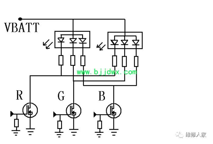

(二)、 LED背光照明:
 特点: 电路简单易行,可以发出多种颜色的光。
常用的LED有 :蓝色、黄绿色  、红色、 白色 、 三色LED。
三色LED的结构
三色LED发出七彩光的原理:
红色+绿色=  黄色
红色+蓝色=  紫色
蓝色+绿色=  青色
红色+绿色+蓝色= 白色
再加上三种基本颜色:     红色   绿色    蓝色
共同组成了七种颜色的灯光。
典型的七彩背光电路:
分别在三个场效应管的栅极加上控制电压(高低电平),就可以根据信号高低电平的不同组合发出不同颜色的背光。

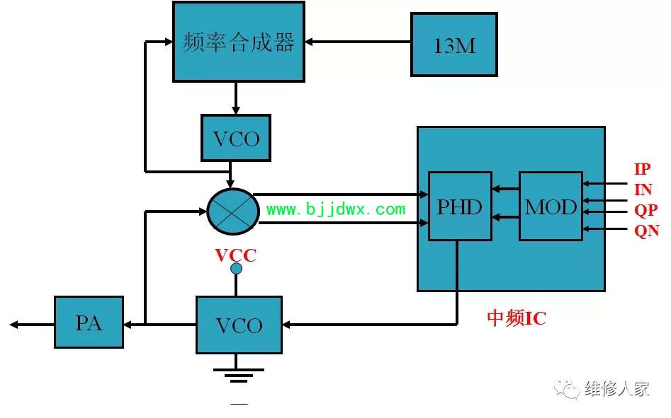

1、 VCO——压控振荡器:
VCO在手机电路中和其他电路一起组成一个闭环的控制系统,为手机提供发射和接收的本振信号,也称之为——锁相环。
2、天线开关、双工合路器:

对于发射部分故障可以检查以下几项:
1、PA是否正常简易判定方法:
(1)、测量供电端对地电阻是否为无穷大,否则损坏。
(2)、测量输出端对地的正反向电阻应该有较大差别。
 2、TX-VCO是否正常
3、中频IC是否正常
4、发射滤波器是否开路、损坏或衰减严重
