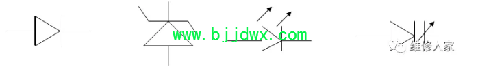

四、  二极管(D)
二极管的特性:单向导通
二极管按其在电路中的作用可分为:
整流二极管、  稳压二极管、 发光二极管、 变容二极管

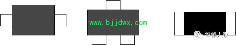

二极管的封装形式:

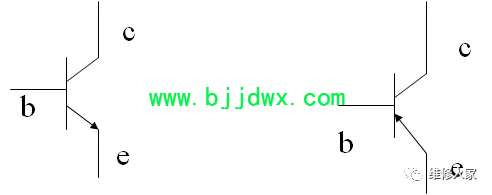

五、三极管
三极管按极性可分为:  NPN型、PNP
三个管脚为:     E—发射极、 B—基极、C—集电极
三极管在电路中主要起放大作用和开关作用。
基本公式:      Ie=Ic+Ib           Ic= βIb
常用三极管的封装形式:

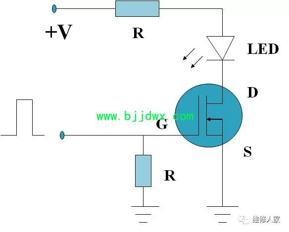

场效应管是一种电压控制器件,而三极管是一种电流控制器件。场效应管具有较高的输入阻抗和较低的噪声,在电路中主要起开关作用和放大作用,其内部构造如下:
其基本原理为:在栅极和源极之间加上反向电压可以使得PN结变厚,从而可以控制源极和栅极之间的电流。
根据制造工艺可分为:
1、结型场效应管——FET
2、绝缘栅型场效应管——   MOSFET
MOSFET又分为  耗尽型(正常情况下导通)和增强型(正常情况下断开)
场效应管在电路中的应用(开关电路):
注意:场效应管很容易被静电所击穿,尤其以MOS型场效应管为重!
