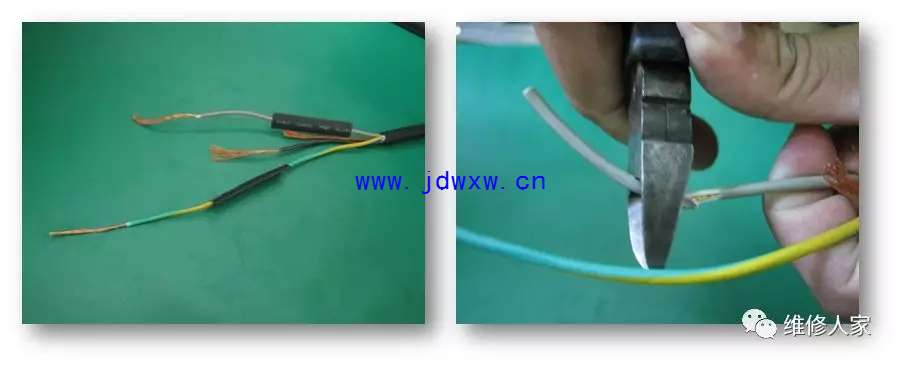

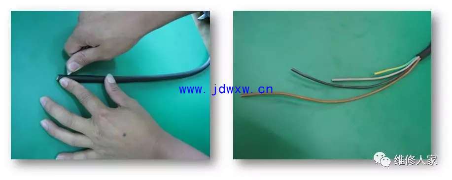

1、去除导线绝缘
①用电工刀沿线径划开,长度要求为三芯线20cm、四芯线25cm、五芯线30cm
②用斜口钳将导线按照等5cm间距割断,依次错开。
③ 穿热塑管套,对于各子线及总线外侧都要有热塑管套,其长度大约比切削导线总长长3-6cm,以保证可以覆盖到两端为准(此步骤可以调换,但必须保证在线头接驳之前穿装到位,否则将因线路闭合无法穿装)
④ 在距离导线端口大约5cm处轻轻用斜口/尖嘴钳卡口处牙印,注意用力不要过大以免剪断芯线;

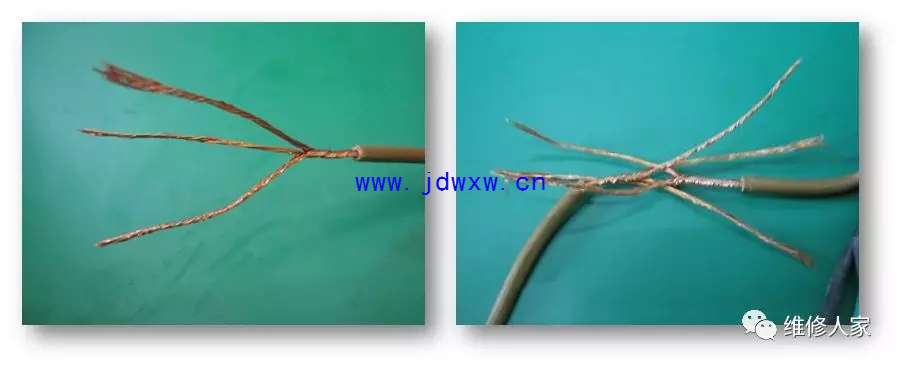

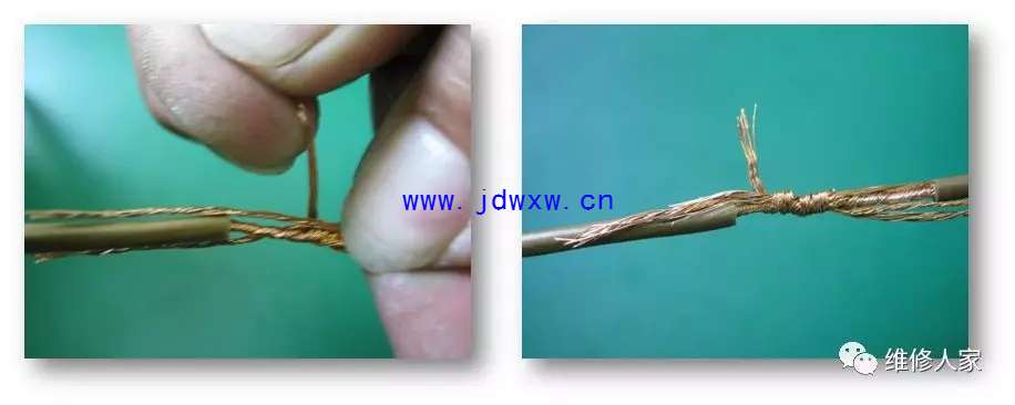

2、导线连接
① 线头根部1/3处拧紧、2/3处铜丝均分为三缕,互成伞骨状,每缕也应拧紧;
② 用将两端伞骨状导线均匀对插,保证每侧有三缕导线。

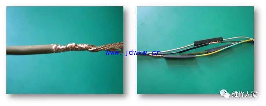

③ 首先将其中一缕导线扳至和接头垂直,围绕接头缠绕2-3圈后扳倒与接头方向一致;
其次将第二缕导线扳至和接头垂直,接着第一缕导线缠绕部位后面继续缠绕2-3圈后扳倒与接头方向一致;
同样,第三缕也重复与第一、二步同样动作,一直缠绕至芯线根部。
④ 缠绕一侧完成后缠绕另一侧,另请特别注意接头两侧缠绕方向相反。(如一端为顺时针,另一端一定要为逆时针)两头都缠绕完成后用斜口钳将突出铜丝剪去。

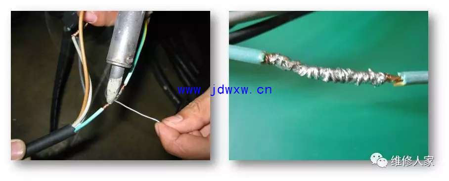

⑤ 用电烙铁锡焊接驳处,注意控制温度和方位以保证锡液能够均匀渗透至线头接驳处。

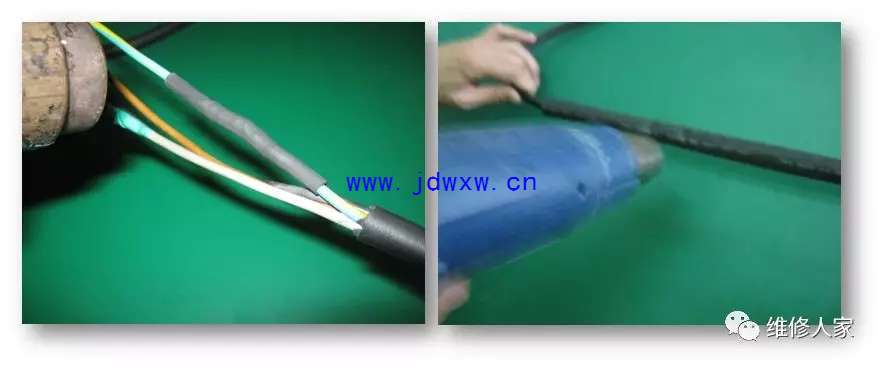

3、绝缘层恢复
① 包缠时,现将绝缘胶带从线头的一边在绝缘层离切口2-3cm开始包缠,使胶带与导线保持55度倾斜角,后一圈叠压在前一圈1/2的宽度上
② 手持风筒(野外操作可以使用打火机)从热缩管中间向两侧反复喷烤,使热缩管受热紧贴在导线上。
