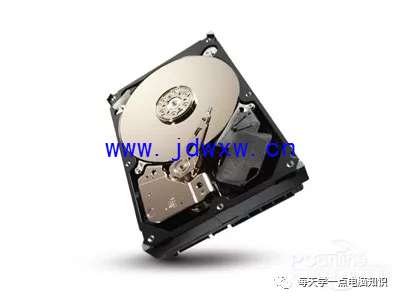

机械硬盘是利用磁性来记录信息数据的,原理类似于小时候听歌用的磁带,假如我们需要找到某个数据,磁盘就会转动到记录这个信息的部位,然后由磁头感应磁性来读取数据。

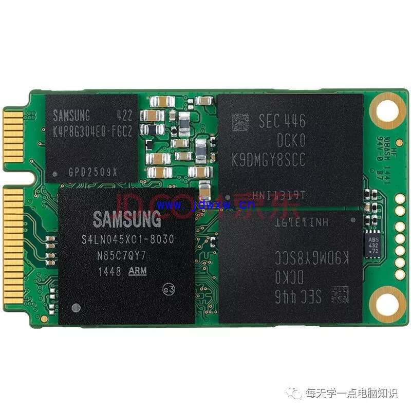

固态硬盘是利用电流来记录信息数据的,原理类似与MP3,假如我们要找到某个数据,直接去找到存放数据的区域,就可以直接读取了。
二、固态硬盘的颗粒(重中之重
    闪存颗粒是固态硬盘用来存储数据的东西,分为SLC、MLC、TLC三种,是挑选固态最重要的参数。
SLC:S是single,单一的意思。所以,SLC的每个存储单元只存储1bit的数据,这种存储方式稳定性强,读写速度很快,而且不会出错,并且寿命长,因此价格也是最贵的
MLC:M是multi,多个的意思,一般我们说的MLC就是指两个,所以,MLC的每个存储单元要放2bit的数据。
TLC:
T是triple,没错!
所以,TLC颗粒的每个存储单元要挤3bit的数据。(由于MLC是多个bit的意思,多个包含3个,所以,有些厂商,如三星,会把自家使用TLC颗粒的EVO系列固态硬盘称为“3bit MLC”)
