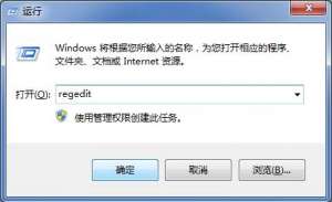

  首先点击开始,然后点击运行,输入regedit后回车。

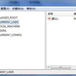

  在注册表编辑器中展开
  HKEY_CURRENT_USERSoftwareMicrosoftWindowsCurrentVersionPolicies
  如无System项,则在这个注册表项下面创立新项 System 在此新项下创建名为 DisableTaskMgr 的“字串符值”或者“DWORD值” 键值为1就会禁止任务管理器,键值为0则解除禁止。

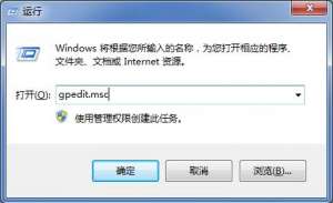

  开始--运行--输入gpedit.msc后回车。
在组策略中选择"本地计算机"策略,用户配置,管理模板,系统,Ctrl+Alt+Del 选项。然后在这个列表中选择删除任务管理器的属性,在这个属性中的设置标签中点击已禁用或未配置这两个单项。确定就可以了。
