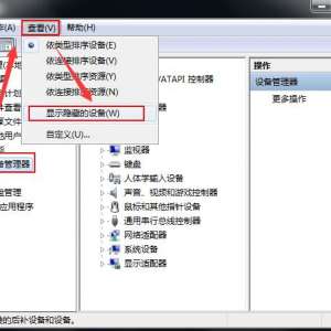

  1、在桌面“计算机”图标上右键单击,选择“管理”;
Win7电脑老是发出“嘟嘟哔哔”声?一招教你禁用

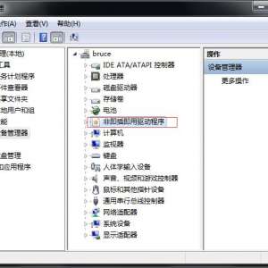

  2、在打开的窗口左侧选择“设备管理”。点击顶部的“查看”,选择“显示隐藏的设备”。

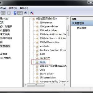

  3、在右侧找到“非即插即用驱动程序”,展开找到“Beep”,双击打开其属性。

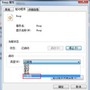

  4、在Beep属性窗口中,切换到“驱动程序”选项卡,将其启动类型设置为“已禁用”,最后点“确定”即可。
  经过以上设置后,电脑就不会总是莫名其妙发出“嘟嘟哔哔”的声音了。
