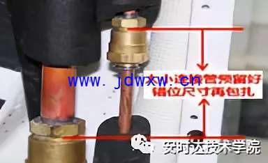

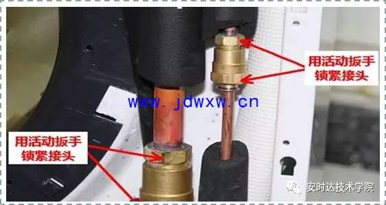

包扎连接管前,根据蒸发器大小接头的错位尺寸,定好连接管防拆卸螺母端的错位,蒸发器接头锥面垂直,然后再拧紧接头,分别用两活动扳手在箭头位置固定,然后做好保温措施。

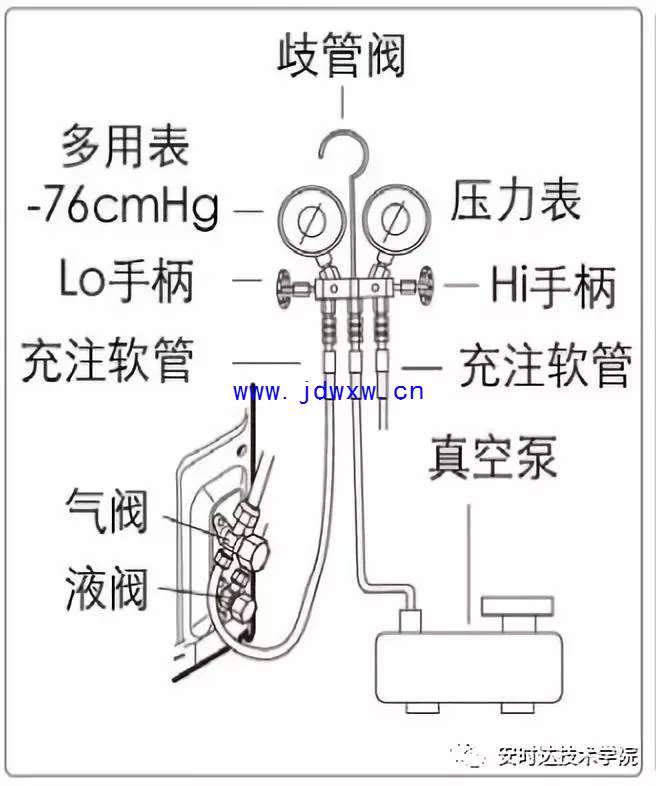

抽真空要求
参考R410A产品要求,抽真空、保压和打开大小阀芯、固定好后盖螺帽。严禁采用冷媒排空方式!具体抽空步骤如下:
Ø一般23~35 机型抽真空约15 分钟,45~65 机型抽真空约20 分钟,70 机及以上机型抽真空约30 分钟,确定压力表指针是否指在-0.1MPa(-76cmHg)处,抽真空完成后,完全关紧歧管阀低压(Lo)手柄,关闭真空泵。抽真空完成后需要保压一段时间,以检查系统是否漏。一般35 机型以下保压3 分钟,35 机及以上机型保压5 分钟,保压期间检查压力回弹不能超过0.005MPa(0.05 公斤)。
Ø检查真空后,稍微打开液阀放气,以平衡系统压力,防止拆管时空气进入,拆下软管后再完全打开高低压阀。

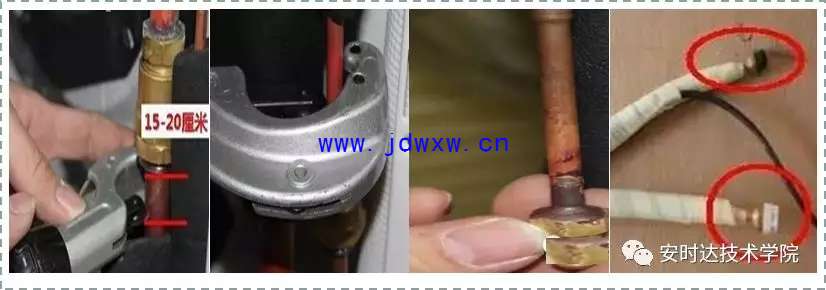

室内侧连接管不可拆卸,涉及室内机系统需要维修时,必须破坏防拆卸螺母,操作要求如下:
拆室内机
Ø先对冷媒进行回收,关紧大小阀芯。
Ø用割刀把大小连接管距离防拆卸螺母15毫米位置割断。
Ø由于割刀无法360度旋转,最后还需要用手左右晃动连接管才能完全拆卸下来。
维修后二次安装
Ø将连接管穿入室内机对接,用扳手紧固大小连接管。
Ø抽真空、保压。
Ø系统保压无问题后打开大小阀芯,紧固后盖螺母。
Ø安装防拆帽。按照前面提到的安装连接管防拆帽的方法,重新将新的同规格防拆帽装到螺帽外面。(维修人员上门前需自带一对同规格的防拆帽
