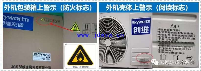

室外机纸箱和面板上——警示标贴(防火标志+阅读标志),防火标志粘贴在纸箱2个侧面,防阅读标识贴于外机面板体右下角。
R32 产品包装箱型号标记区别,R32产品型号标有数字“3”,
如:KFR-35GW/V3BA1A-3(A4),KFR-35W/V3C1A-3

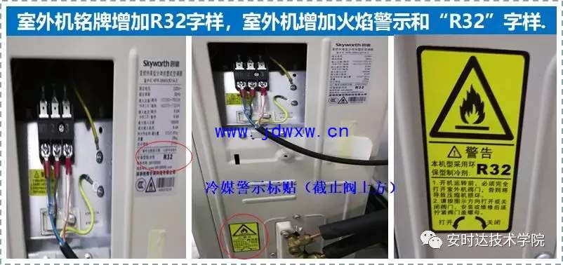

室外机机身——警示标贴(防火标志)标识贴于外机右侧面板上。

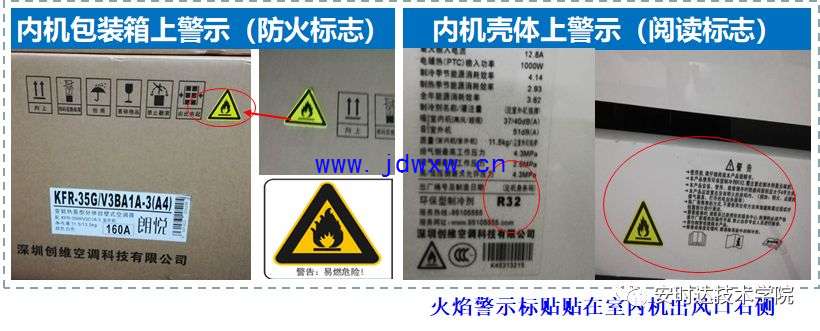

室内机纸箱及机身——警示标贴(防火标志+阅读标志),防火标志粘贴在纸箱2个侧面,机身阅读标识和防火标识贴于内机出风口右侧面.

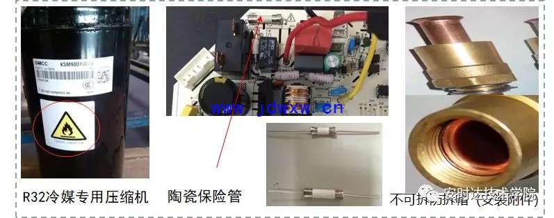

l安装前请先阅读说明书,根据说明书要求选择合适安装场所。并对安装场所进行安全检查,确保没有明火和潜在点火源(包括吸烟在内)。
l安装前需做防静电处理,如:带防静电手套或棉布手套。
l安装前要用检漏仪检测有无冷媒泄漏。
l除螺丝刀、扳手、六角、压力表等常规工具外,还需具备的安装工具:(真空泵和检漏仪器)。

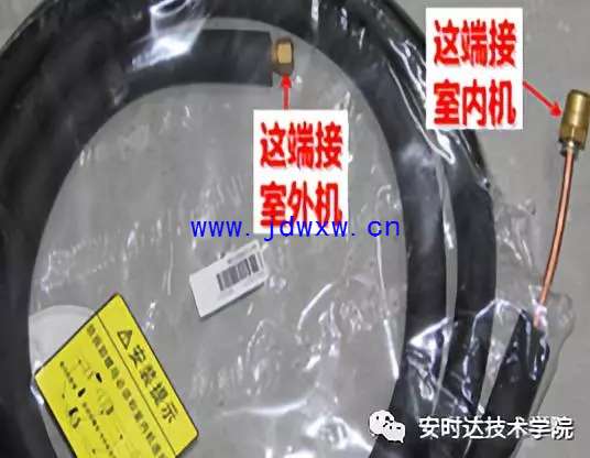

大小连接管防拆卸螺母端需与室内机对接,无防拆卸螺母端与室外机对接。
