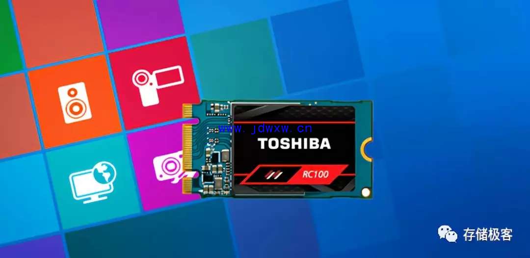

对于500毫秒延迟的限制,其实现在有很多垃圾固态硬盘已经做不到了!尤其是那些闪存通道数量不足的山寨SSD,大号优盘式的固态硬盘用起来比机械盘还卡不是没有原因的。存储极客建议选择廉价入门固态硬盘时也要坚守一个品质的底线,这个品质不仅仅是闪存寿命,还有固件的稳定性、对复杂读写环境的适应性,一块闪存原厂的入门固态硬盘要比那些吹的天花乱坠的杂牌“大号优盘”靠谱的多。
相对来说Windows 10对硬件性能的要求不是太高,但紧接着手机平板的普及,大家对电脑响应速度的需求也有了很大的提高,过去XP时代对着屏幕等待的耐心早已不复存在。想要一台响应丝般顺滑、比旗舰手机更爽的电脑,可以考虑买块NVMe固态硬盘。相比目前手机上使用的UFS芯片以及电脑上普通的SATA协议SSD,NVMe协议有着更低延迟表现。
