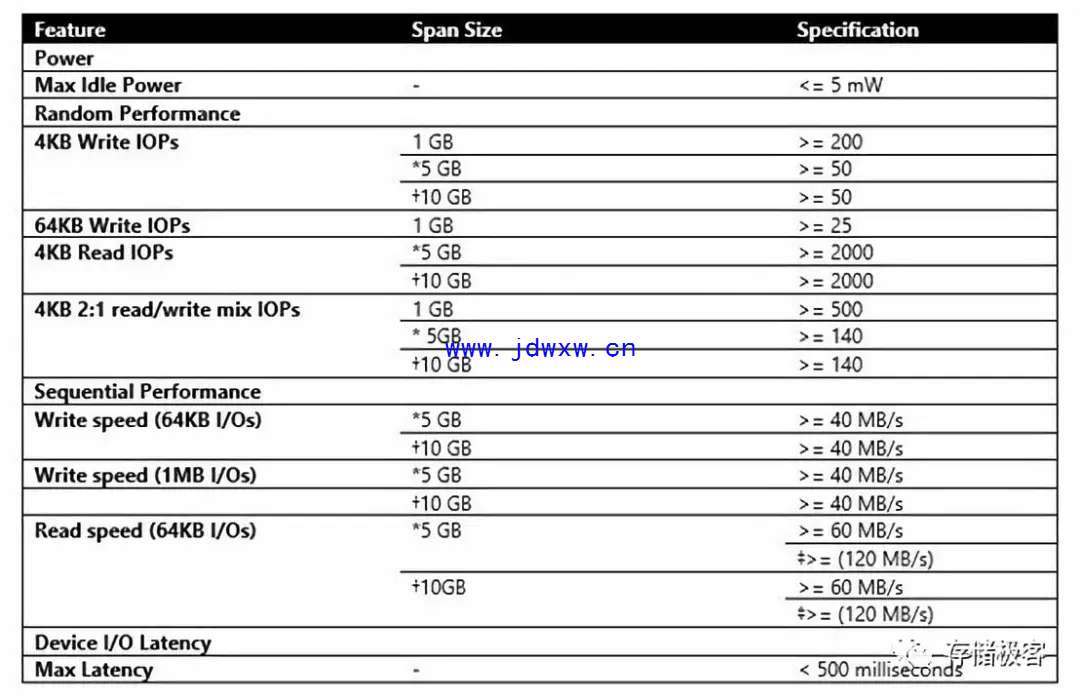

我们先从微软的硬件兼容性认证说起,为了给用户提供“足够好”的使用体验,微软推出了一项Windows硬件兼容性认证。符合一定性能标准的电脑才能获得该认证,不过说实话这个认证的门槛并不高,再加上需要电脑厂商付费做认证,所以不管是山寨机还是高端游戏主机都没有把这个认证太当回事。
不过微软毕竟是Windows系统的开发者,对于它的性能需求还是知根知底的。在对硬盘性能的认证要求中,微软给出了多个测试指标,如上表所示,包含4K/64K随机写入IOPS、4K混合读写(2:1读写比率)IOPS、64K/1M顺序写入以及64K顺序读取带宽以及响应延迟。
微软的测试需求还包括要将硬盘填充到只剩2%全盘容量或者1GB(以二者中较小者为准),检验最恶劣使用条件下的硬盘读写性能,就是要给容易掉速的垃圾SSD一定压力。

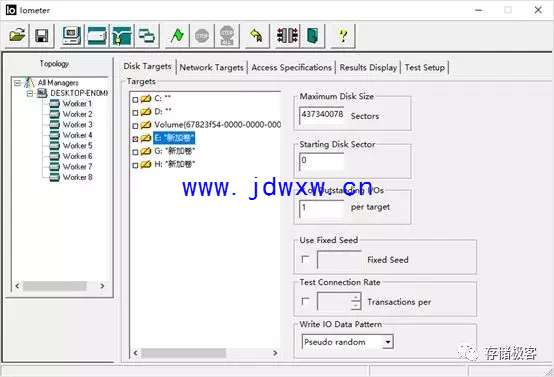

 存储极客按照微软的技术要求,使用IOMeter软件在两款固态硬盘、一款机械硬盘和两个优盘上进行了相同的测试,成绩如下:
