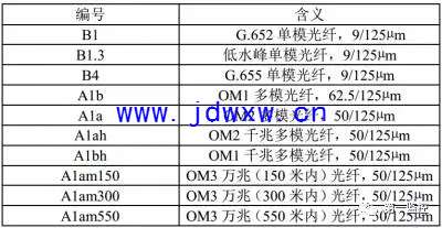

  光纤类别的表示:
  光纤小知识*

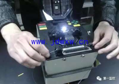

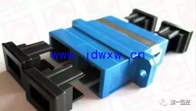

  光纤熔接方法
  光纤是光导纤维的简称,因此光纤接线可不能像铜线直接拧在一起就可以,需要专业的熔接机,而且熔接损耗不大于0.03db,否则会影响信号的带宽。除了热熔方式之外,还有冷接方式,通过光纤冷接子接光纤与尾纤连接在一起,但是冷接没有热熔稳定性高,时间长了容易出问题,不建议采用。
