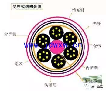

  光缆结构:
  1.最常见的光缆结构为层绞式光缆, 12 芯以上光缆一般是这种结构, 光缆腔体内可容纳多根松套管, 以松套管为基本单位,每根松套管可容纳 6-12 芯纤芯; 层绞式光缆为中心加强构件, 松套管环绕在中心加强芯外, 如图:
  为了实际应用, 纤芯需要外覆不同的颜色, 一共 12 种颜色, 而层绞式光缆的松套管数量一般也在 12 个以内 ,所以层绞式光缆的芯数一般是从 12 芯-144 芯。
