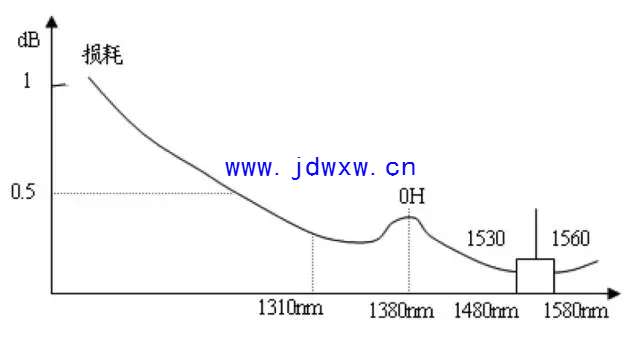

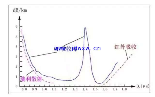

石英光纤中的另一个吸收源是氢氧根(OHˉ) 期的研究,人们发现氢氧根在光纤工作波段上有三个吸收峰,它们分别是0.95μm、1.24μm和1.38μm,其中1.38μm波长的吸收损耗最为严重,对光纤的影响也最大。在1.38μm波长,含量仅占0.0001的氢氧根产生的吸收峰损耗就高达33dB/km。
这些氢氧根是从哪里来的呢?氢氧根的来源很多,一是制造光纤的材料中有水分和氢氧化合物,这些氢氧化合物在原料提纯过程中不易被清除掉,最后仍以氢氧根的形式残留在光纤中;二是制造光纤的氢氧物中含有少量的水分;三是光纤的制造过程中因化学反应而生成了水;四是外界空气的进入带来了水蒸气。然而,现在的制造工艺已经发展到了相当高的水平,氢氧根的含量已经降到了足够低的程度,它对光纤的影响可以忽略不计了。

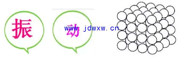

通常在光纤的制造过程中,光纤材料受到某种热激励或光辐射时将会发生某个共价键断裂而产生原子缺陷,此时晶格很容易在光场的作用下产生振动,从而吸收光能,引起损耗,其峰值吸收波长约为630nm左右。

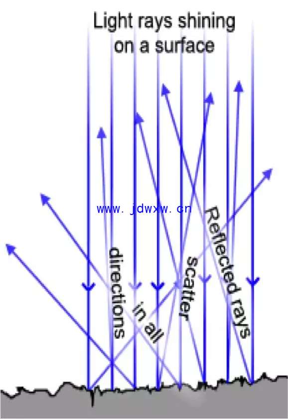

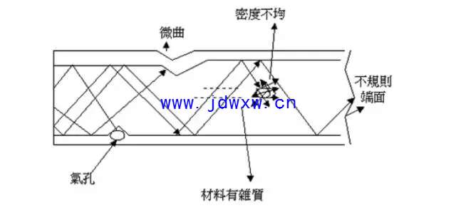

因为光线的全反射,光线可以传输于光纤核心。粗糙、不规则的表面,甚至在分子层次,也会使光线往随机方向反射,称这现象为漫反射或光散射 。特征通常是多种不同的反射角。
散射是怎样产生的呢?原来组成物质的分子、原子、电子等微小粒子是以某些固有频率进行振动的,并能释放出波长与该振动频率相应的光。粒子的振动频率由粒子的大小来决定。粒子越大,振动频率越低,释放出的光的波长越长;粒子越小,振动频率越高,释放出的光的波长越短。这种振动频率称做粒子的固有振动频率。但是这种振动并不是自行产生,它需要一定的能量。一旦粒子受到具有一定波长的光照射,而照射光的频率与该粒子固有振动频率相同,就会引起共振。粒子内的电子便以该振动频率开始振动,结果是该粒子向四面八方散射出光,入射光的能量被吸收而转化为粒子的能量,粒子又将能量重新以光能的形式射出去。因此,对于在外部观察的人来说,看到的好像是光撞到粒子以后,向四面八方飞散出去了。
光纤内也有瑞利散射,由此而产生的光损耗就称为瑞利散射损耗。鉴于目前的光纤制造工艺水平,可以说瑞利散射损耗是无法避免的。但是,由于瑞利散射损耗的大小与光波长的4次方成反比,所以光纤工作在长波长区时,瑞利散射损耗的影响可以大大减小。

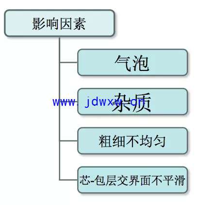

4.2.3 因光纤结构不完善引起的损耗
光纤结构不完善,如由光纤中有气泡、杂质,或者粗细不均匀,特别是芯-包层交界面不平滑等,光线传到这些地方时,就会有一部分光散射到各个方向,造成损耗。这种损耗是可以想办法克服的,那就是要改善光纤制造的工艺。
散射使光射向四面八方,其中有一部分散射光沿着与光纤传播相反的方向反射回来,在光纤的入射端可接收到这部分散射光。光的散射使得一部分光能受到损失,这是人们所不希望的。但是,这种现象也可以为我们所利用,因为假如我们在发送端对接收到的这部分光的强弱进行分析,可以检查出这根光纤的断点、缺陷和损耗大小。这样,通过人的聪明才智,就把坏事变成了好事.
