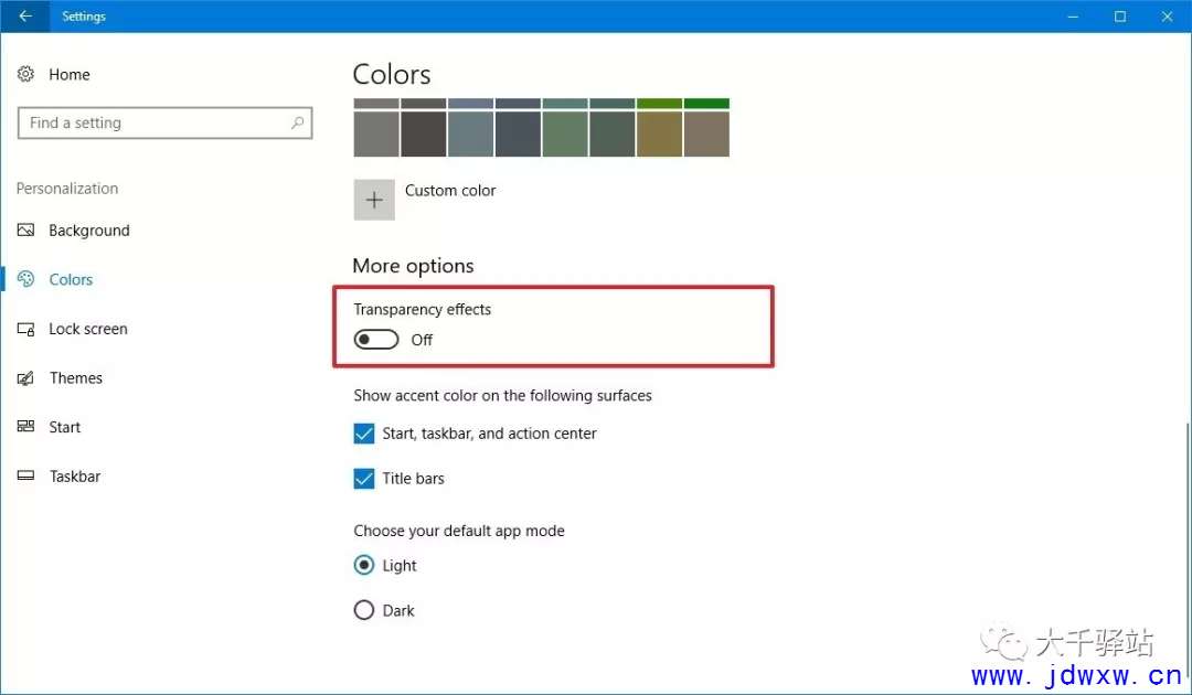

要在Windows 10上禁用Fluent Design系统的某些元素,请执行以下操作:
  1. 打开设置
  2. 单击个性化
  3. 单击颜色
  4. 关闭透明效果切换开关。
完成这些步骤后,在设备上导航Windows 10不仅会感觉更快,而且计算机还会有一些额外的系统资源来分配更重要的任务。

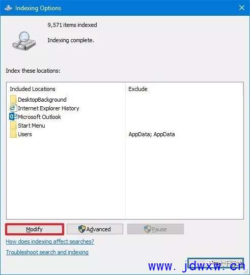

  2. 搜索索引选项,然后单击顶部结果以打开体验。
  3. 单击“ 修改”按钮。

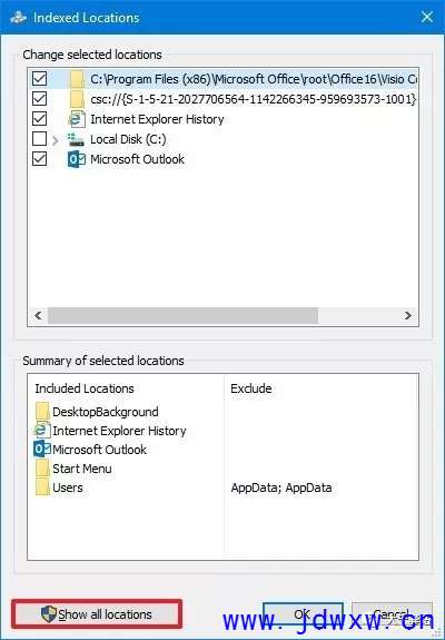

  4. 单击“ 显示所有位置”按钮。

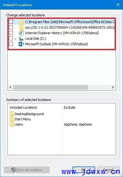

  5. 清除所有选定的位置。
  6. 单击确定
这些说明不会完全禁用索引。相反,它会阻止Windows 10对内容编制索引,从而降低计算机的性能负担。

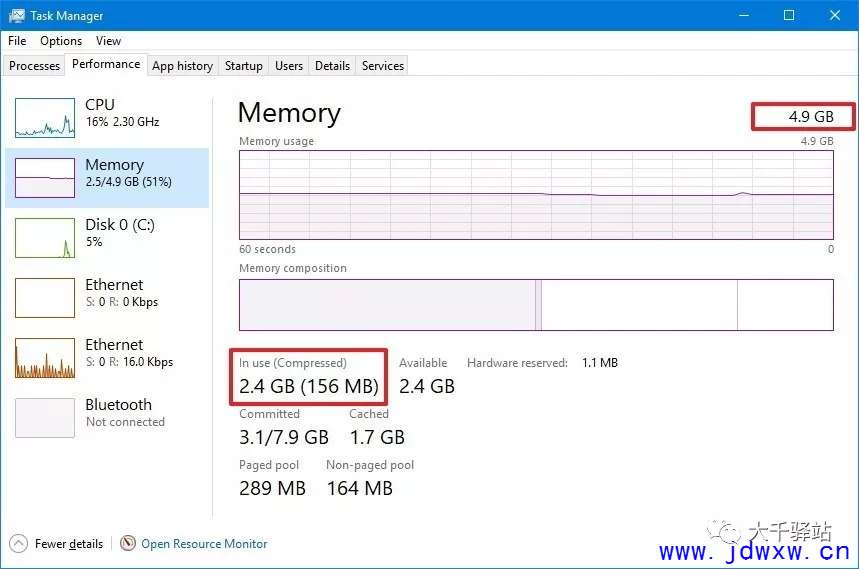

11.升级系统内存
系统内存不足(RAM)可能是计算机运行缓慢的主要原因之一,假如您一次运行多个应用程序并在Web浏览器中打开多个选项卡,则更是如此。
为了使您的计算机更快,您需要确保了解设备上安装的内存总量以及定期使用的内存量,以确定是否需要为系统添加更多内存。
任务管理器是检查内存信息的好工具:
  1. 右键单击任务栏
  2. 选择任务管理器
  3. 单击“ 性能”选项卡。
  4. 单击内存
在“内存”部分,您可以在右上角和左下角的“使用中(压缩)”下查看RAM的总量,您可以找到当前使用的总外存量。
假如正在使用的内存总量一直很高(大约80%),您应该考虑添加更多的记忆棒。
