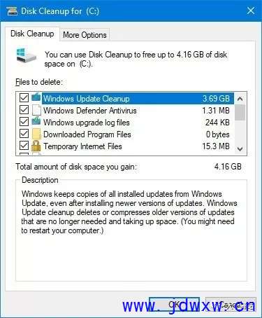

控制存储的一种方法是使用磁盘清理等工具从计算机中删除垃圾文件以回收空间:
  1. 打开文件浏览器
  2. 在“此PC”上,右键单击主系统驱动器,然后选择“ 属性”
  3. 单击“ 磁盘清理”按钮。
  4. 单击“ 清理系统文件”按钮。
  5. 选择要删除的文件以释放空间,包括:
    注意:您可以选择的可用选项可能不同。例如,假如Windows 10已删除以前的版本,则不会找到“Previous Windows installation(s)”选项。
    • Windows Update清理。
    • Windows升级日志文件。
    • 下载的程序文件。
    • 临时网络文件。
    • 系统创建了Windows错误报告。
    • 交付优化文件。
    • 回收站。
    • 临时文件。
    • 临时Windows安装文件。
    • 以前的Windows安装。
  6. 单击确定
  7. 单击删除文件。
一旦完成了这些步骤,假如你能够释放足够的空间,你应该能够看到性能的提升。
假如您使用OneDrive,您也可以使用文件按需释放空间,但它需要更多时间来下载文件,本指南侧重于性能,因此我们不会将其列为合适的选项。但是,假如要使用此功能,可以查看我们的深入指南,以便按需使用OneDrive文件
除了磁盘清理之外,还有许多其他方法可以释放Windows 10上的空间。您可以了解有关我们回收磁盘空间指南的最佳方法的更多信息
