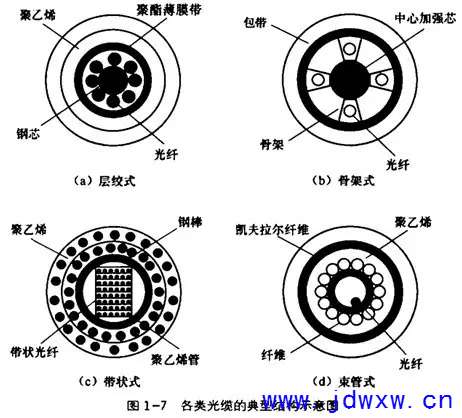

21.最常见的光缆结构有几种?
答:有层绞式和骨架式两种。
22.光缆主要由什么组成?
答:主要由:纤芯、光纤油膏、护套材料、PBT(聚对苯二甲酸丁二醇酯)等材料组成。
