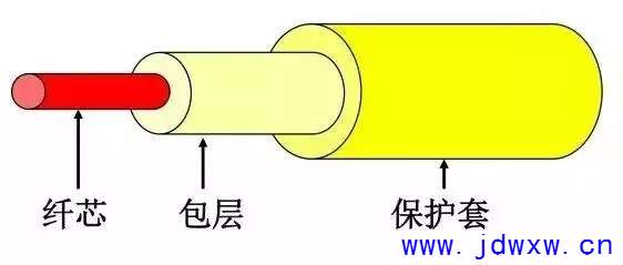

1.简述光纤的组成?
答:光纤由两个基本部分组成:由透明的光学材料制成的芯和包层、涂敷层。
