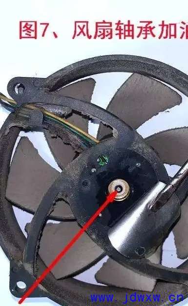

建议最好对散热风扇的轴承加油
5、如何对CPU风扇加油:小心撕开CPU风扇的标签,不能撕坏了标签,还要还原贴回去挡灰尘(几乎所有电脑上的散热风扇的吹风方向都是标签面向下,所以装回去时不要弄反了方向),用注射器、牙签或大头针小心滴几滴风扇轴承油到轴承里就可以了,不要弄的到处都是油,以免标签贴回去时粘不住。对机箱风扇和电源风扇加油的方法相同。
注意,对标签撕开后没有轴承孔的,属于免加油的风扇,则用不着加油。
通过对电脑里的风扇轴承加油后,不但能提高散热效果,还能大大降低风扇运行的噪声。
家中有电风扇的,进入夏季前,可采用以上的方法,将电风扇的轴承加油,将大大延长风扇的使用寿命。
