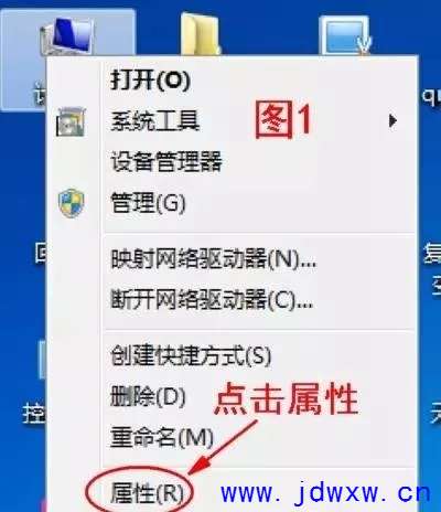

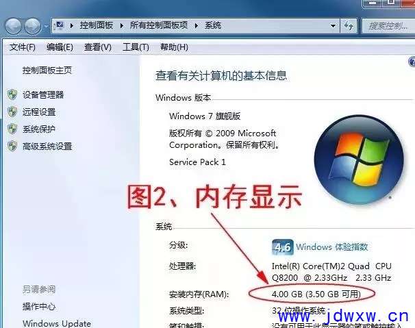

2、电脑的内存太小,至少不能少于2GB,查看方法是鼠标右键“我的电脑”→“属性”就有显示,具体如图1、2所示:

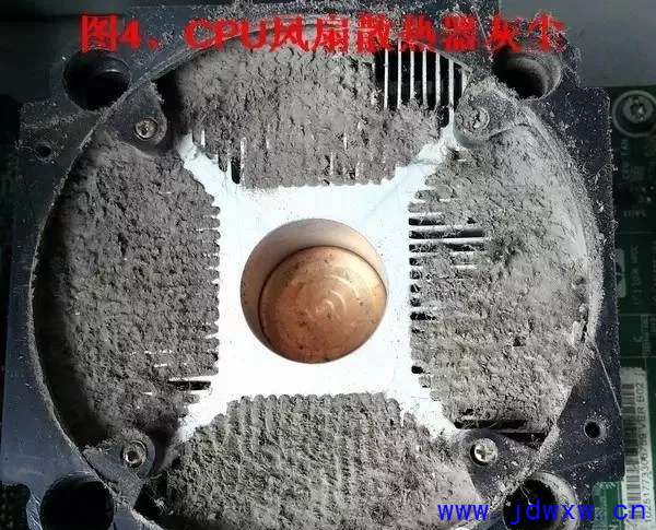

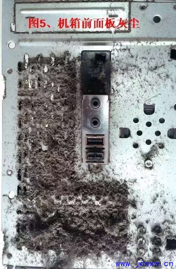

4、经常打开机箱,清扫电脑机箱里的灰尘,有的电脑买来后从来没有打开机箱清理过灰尘,灰层堆积太多会严重影响散热,导致CPU、显卡、南北桥芯片温度升高,还会引起内存、各种接口、插槽等接触不良,使得运行速度变慢、引发蓝屏、死机等各种故障,还会产生很大的噪声,特别是进入夏季之前,最好关机、断电打开机箱,清理电脑里的灰尘。
下面是几年未清扫的电脑机箱里灰尘的照片,看看里面的灰尘有多恐怖。
清扫方法如下:
a、打开机箱后,用个功率大点的吹风(冷风)先将机箱内、外表面的灰尘吹干净,特别是机箱内电源的进风孔和机箱后面电源风扇出风口两面都要吹风除灰尘。
b、CPU散热器上的灰尘,要将风扇取下后才能彻底清除灰尘,请注意是取下风扇,而不是整个散热器(假如取下整个散热器后,装回去前需要清除铝制散热器底部和CPU表面涂抹的硅脂,再重新涂上新的硅脂,才能保证散热器和CPU两个表面接触良好,充分散热)。
 c、不能忽视前面板的灰尘清扫,需将前面板取下,才能彻底清扫干净(仔细观察会看到固定面板与机箱的卡扣,很容易取下前面板)。
d、电源内部也是灰尘堆积的地方,清除灰尘时稍微麻烦些,因为要将先拔掉所有插到主板、硬盘、光驱上的电源、数据线,打开电源外壳,才能清除电源里面的灰尘。
恢复从电源输出到主板、硬盘和光驱的连接线插件式的接头时,不用担心会插错,只是要仔细检查不要漏插所有拔掉的接头就行。假如怕弄错,那就用手机先拍照,恢复时就不会弄错了。
特别是图中CPU风扇散热器上的灰尘,要将固定CPU风扇的螺丝捏开后,将风扇取下才能彻底清扫干净。电源及显卡散热风扇同样需要卸下才能干净彻底清除灰尘。
