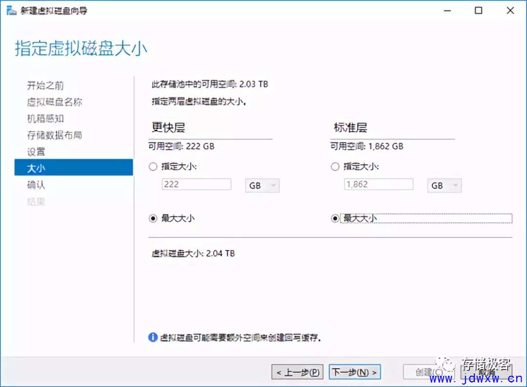

接下来指定虚拟磁盘大小,需要在最大大小基础上略减一些,留出额外空间来创建回写缓存。

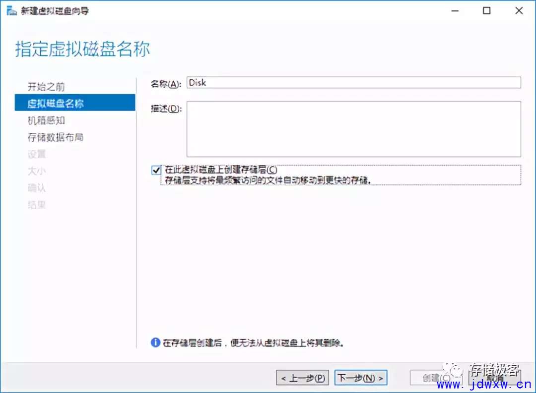

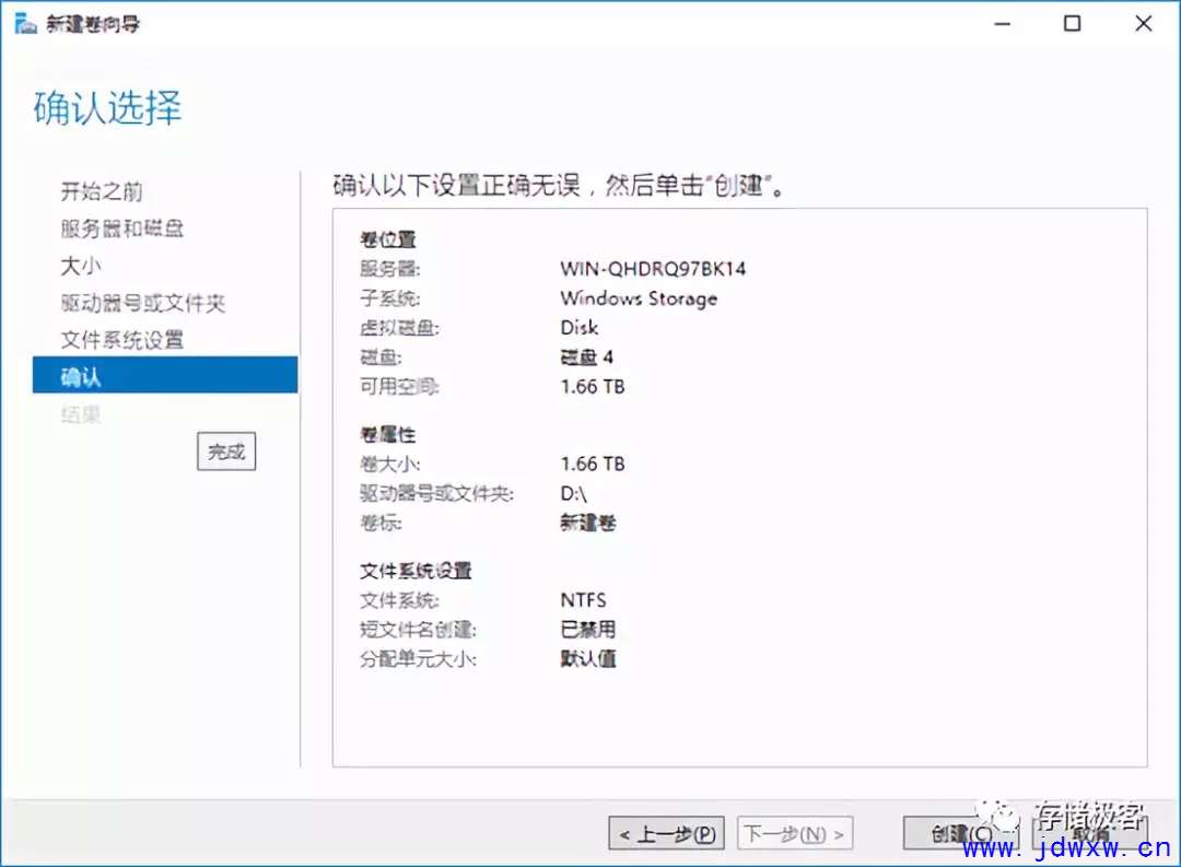

最后,在虚拟磁盘基础上新建卷,也就是最终的文件系统分区。叙述起来略显复杂,简单说就是存储池负责把多个硬盘捆绑起来,虚拟磁盘确定两层数据分层(SSD存放常用文件,HDD记忆存档数据),最后虚拟磁盘也需要创建分区才能使用。

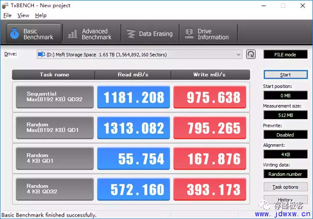

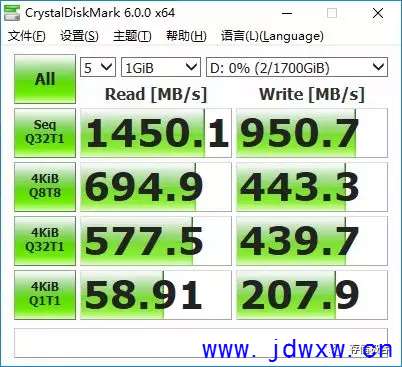

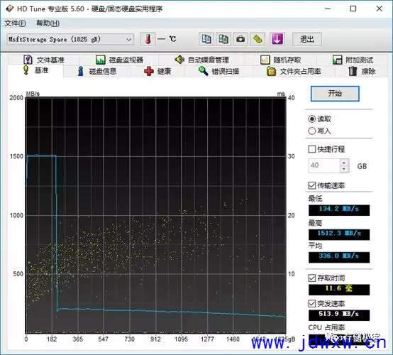

由东芝RC100 240G NVMe充当快速层、希捷2TB机械盘充当标准层的存储空间保留了二者的全部容量。HDTune读取基准测试表明,快速部分由东芝RC100构成,低速大容量部分由希捷机械盘构成,两块盘被融合成一个整体。
日常使用中的性能则是以高速的东芝RC100为主,只有当数据量超出RC100容量之后,不常用的数据会被移动到机械硬盘上长期保存。
不用多花钱买更贵的AMD 300系列主板,我们就能够在任意品牌任意型号的电脑上实现了媲美StoreMI与傲腾加速的效果。固态硬盘既是系统盘,也是机械硬盘的加速盘。
