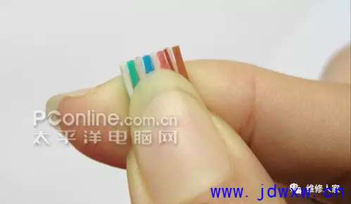

网线制作第三步:我们需要把每对都是相互缠绕在一起的线缆逐一解开。解开后则根据需要接线的规则把几组线缆依次地排列好并理顺,排列的时候应该注意尽量避免线路的缠绕和重叠。
 把线缆依次排列并理顺之后,由于线缆之前是相互缠绕着的,因此线缆会有一定的弯曲,因此我们应该把线缆尽量扯直并尽量保持线缆平扁。
把线缆扯直的方法也十分简单,利用双手抓着线缆然后向两个相反方向用力,并上下扯一下即可。
 网线制作第四步:我们把线缆依次排列好并理顺压直之后,应该细心检查一遍,之后利用压线钳的剪线刀口把线缆顶部裁剪整齐,需要注意的是裁剪的时候应该是水平方向插入,否则线缆长度不一样会影响到线缆与水晶头的正常接触。若之前把保护层剥下过多的话,可以在这里将过长的细线剪短,保留的去掉外层保护层的部分约为15mm左右,这个长度正好能将各细导线插入到各自的线槽。假如该段留得过长,一来会由于线对不再互绞而增加串扰,二来会由于水晶头不能压住护套而可能导致电缆从水晶头中脱出,造成线路的接触不良甚至中断。
裁剪之后,大家应该尽量把线缆按紧,并且应该避免大幅度的移动或者弯曲网线,否则也可能会导致几组已经排列且裁剪好的线缆出现不平整的情况。
