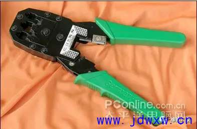

在网线制作的过程中,我们必须要用到一些制作的辅助工具和材料。在此,我们先为大家介绍一些工具和材料。在制作的工程中,最重要的工具当然就是压线钳了,当然这个压线钳的功能不仅仅是压线用,钳上还具备着很多好本领呢。

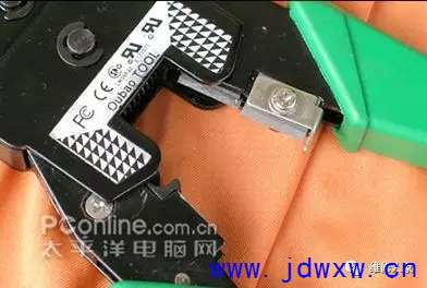

压线钳目前市面上有好几种类型,而实际的功能以及操作都是大同小异,我们以上图的一把为例,该工具上有三处不同的功能。

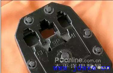

在压线钳的最顶部的是压线槽,压线槽供提供了三种类型的线槽,分别为6P8P以及4P,中间的8P槽是我们最常用到的RJ-45压线槽,而旁边的4PRJ11电话线路压线槽。

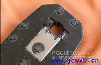

压线钳8P压线槽的背面,我们可以看到呈齿状的模块,主要是用于把水晶头上的8个触点压稳在双绞线之上。
最前端是剥线口,刀片主要是起到切断线材

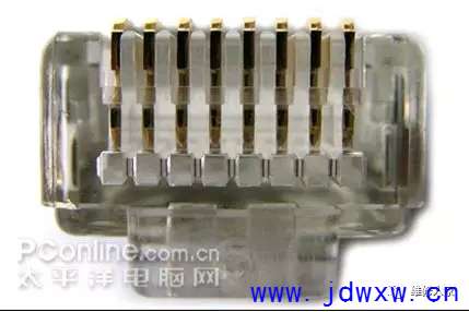

RJ-45接口没有被压线之前金属触点凸出在外
