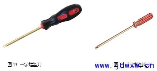

1、螺丝刀
螺丝刀主要有一字螺丝刀(图13)和十字螺丝刀(图14)。
螺丝刀最好是磁性的,可以将小螺丝轻易的沾取出来,但不要长时间的将带有磁性的螺丝刀放在硬盘或软盘上,以免破坏盘上数据。

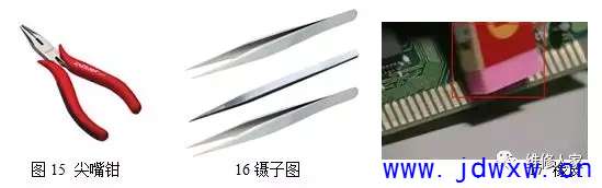

2、尖嘴钳
尖嘴钳主要用于插拔小元件如跳线帽、主板支撑架(金属螺柱、塑料定位卡)等。尖嘴钳如图15所示。
3、镊子
由于机箱内空间太小,可以借助镊子夹取人手很难拿到的小螺丝或跳线。使用电烙铁时也可以借助镊子来夹取、散热。镊子如图16所示。
4、橡皮
内存条、显卡等金手指上常因为沾染灰尘、被氧化等造成接触不良、此时可以使用橡皮擦擦拭金手指表面,去除氧化物。如图17所示。

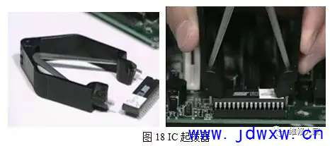

5IC起拔器
用于起拔板卡上的集成电路芯片。使用时,将起拔器的两端插入插座两端芯片的空隙处,加紧用力拔起就可,其可避免弯曲芯片上的管脚。对于较大的芯片可以采用一字起拔器。如图18所示。

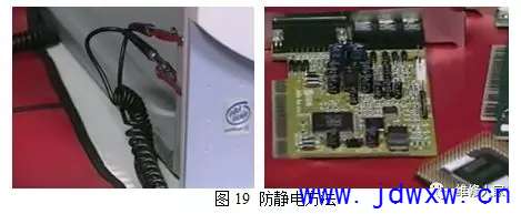

6、防静电工具
防静电工具可以防止人体产生的静电对电脑中各器件造成损害。其由抗静电片和腕带组成。使用时将导线一端的夹子夹在机箱的金属盒上,将拆下的部件放在抗静电的布上。保证部件和部件上的元器件免受静电释放的破坏。如图19所示。

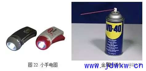

9、小手电
机箱内空间小,部件又精密排列太黑看不清楚,备一只小手电就很有必要了。如图22所示。
10、金属除锈剂
当橡皮擦不能解决问题时,就要用到金属除锈剂,主要用于清除主板扩展槽出现的金属锈。如图23所示。
