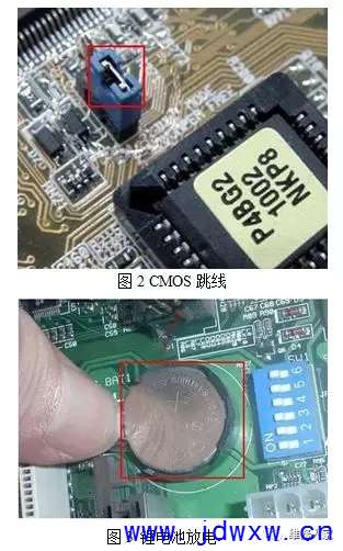

2)现在的免跳线主板若在CMOS里设置的CPU频率不对,通过清除CMOS即可解决开机无显示故障。CMOS跳线一般在主板的锂电池附近,其默认位置一般为12短路,只要将跳线帽取下改为23短路几秒钟就可清除CMOS跳线。如图2所示。
但对于以前的老主板是找不到该跳线的,先取下锂电池,过56秒钟的时间,电池完全放电后再安装上,即可解决开机无显示的故障。如图3所示。

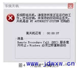

1)病毒引起。“冲击波”病毒发作时还会提示系统将在60秒后自动启动,如图4所示。木马程序从远程控制您电脑的一切活动,包括让您的电脑重新启动。

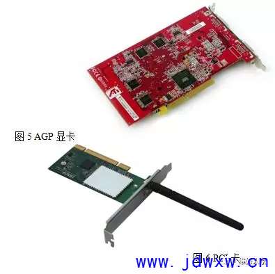

4AGP显卡或PCI卡(如网卡)引起的自动重启。如图5和图6所示。
