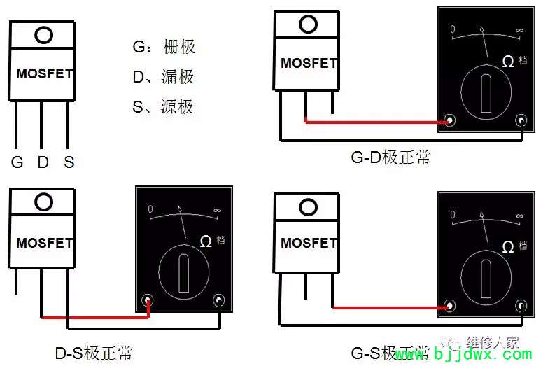

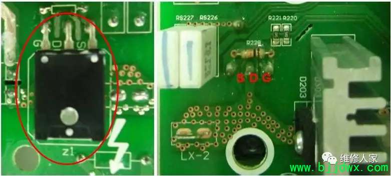

1)、MOSFET管
2)、 MOSFET的检测

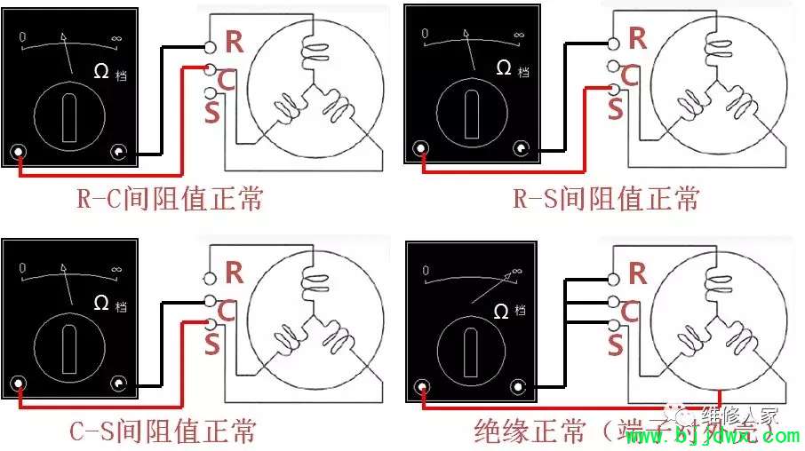

1)、压缩机
2)、变频压缩机的检测

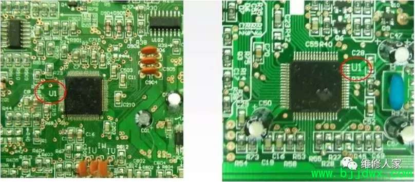

1)、主芯片
2)、主芯片电源的检测

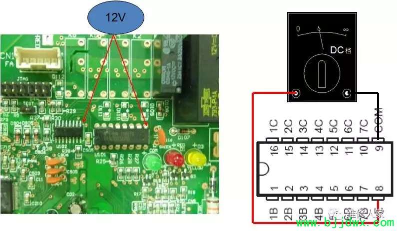

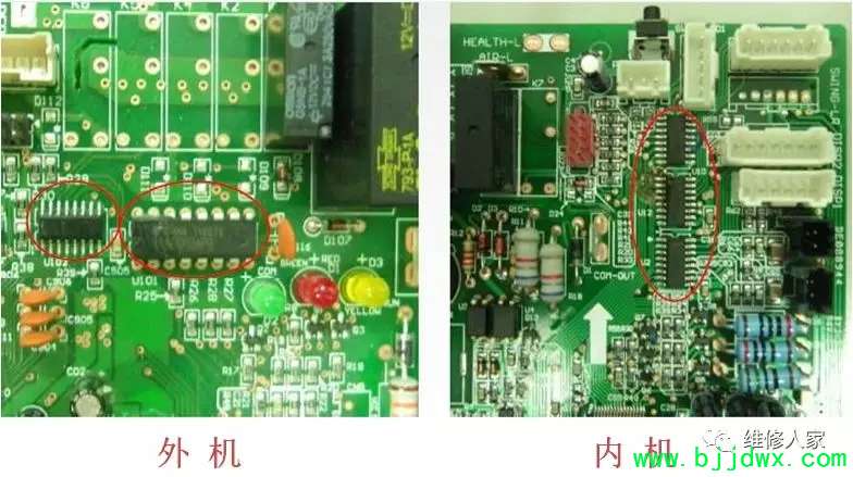

1)、IC2003驱动芯片
2、驱动芯片的检测
