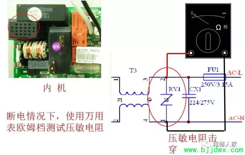

4、上电无反应或E6
1)、压敏电阻
2)、压敏电阻的测试

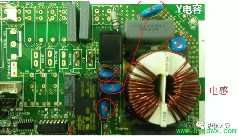

5、漏电或不定时跳闸
1)、Y电容(222M/400AC)
2)、Y电容的检测

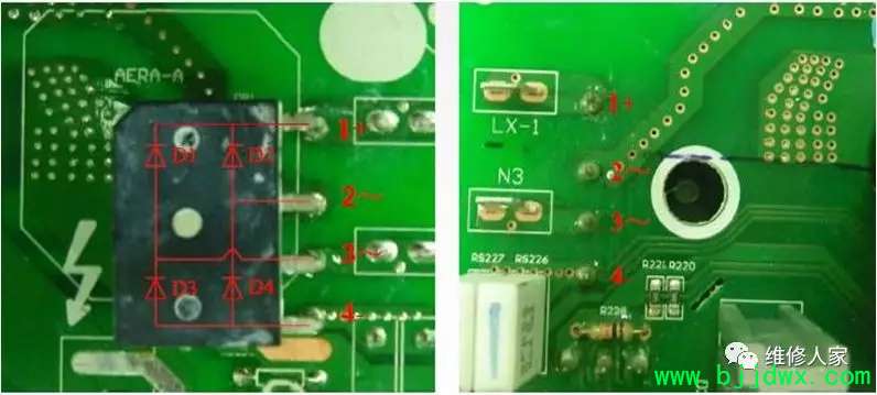

6、E6、跳闸、PU和上电无反应
1)、整流桥
