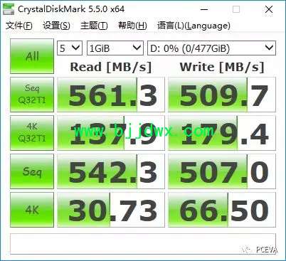

CrystalDiskMark读写带宽测试
USB3.1 Gen2的10Gbps带宽保障了SATA协议固态硬盘性能的完整发挥,在移动硬盘常见的连续读写工况下EX1 Plus能够以全速读写。USB接口带来的延迟会对EX1 Plus的随机读写IOPS产生一定影响,不过具体影响幅度还需结合下面的更多测试来判断。

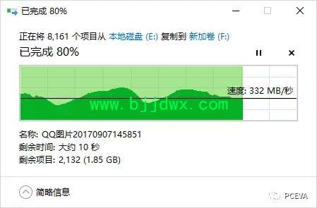

使用包含7353个文件的文档、图片混合文件夹拷贝,总容量9.4GB,备份写入到浦科特EX1 Plus 512G用时30.3秒,平均速度318MB/s。

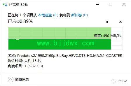

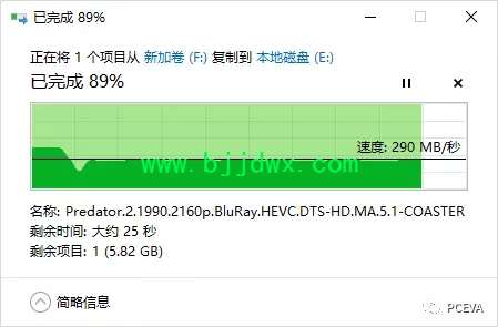

使用单个55.2GB体积的蓝光视频文件模拟大文件拷贝。从东芝饥饿鲨RD400 128G(MLC闪存,NVMe协议,连续读写速度超过SATA3.0上限,测试不产生性能瓶颈)拷贝到浦科特EX1 Plus 512G:耗时3分15秒完成,平均写入速度290MB/s。
重启电脑清空内存缓存,反向从浦科特EX1 Plus向RD400拷贝:用时1分56秒,平均读取速度487MB/s。

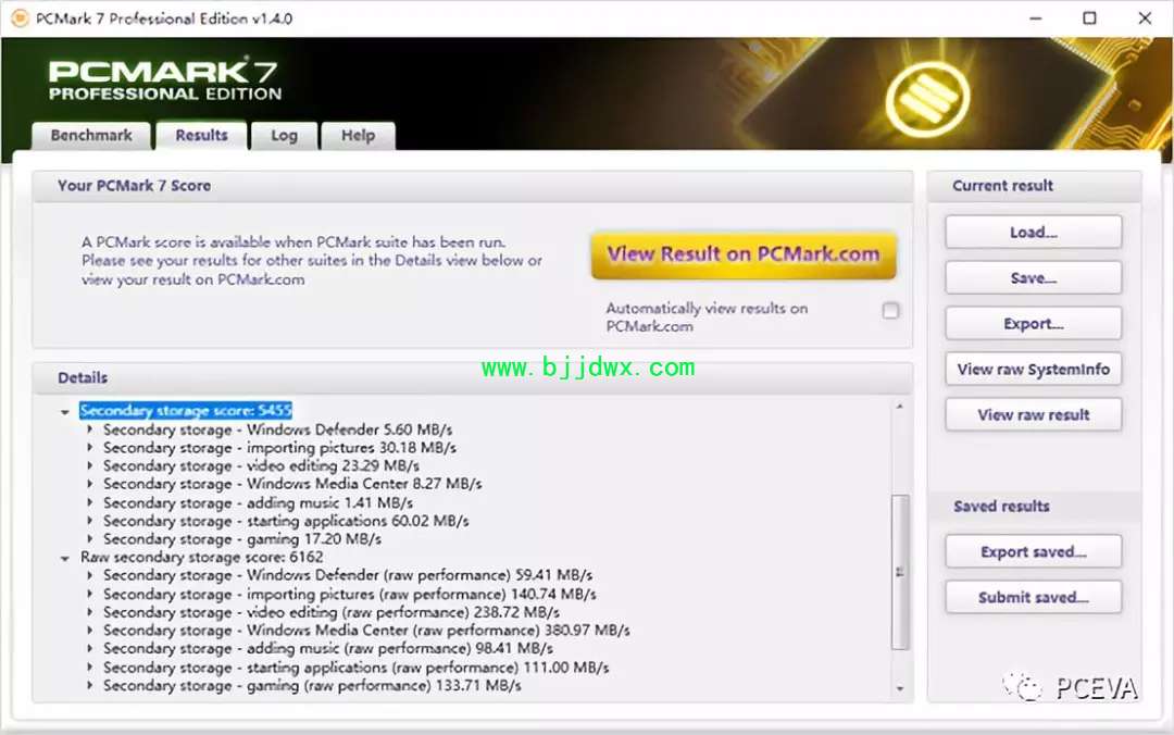

PCMark 7存储性能测试:
虽然EX1 Plus属于移动硬盘,但是高性能的它肯定会被不少玩家作为Windows to Go移动系统盘使用,所以针对日常应用性能的测试同样有很高的价值。使用USB接口带来的PCMark 7存储评分下滑大约在120分左右,但相比多数普通移动固态硬盘要快许多。

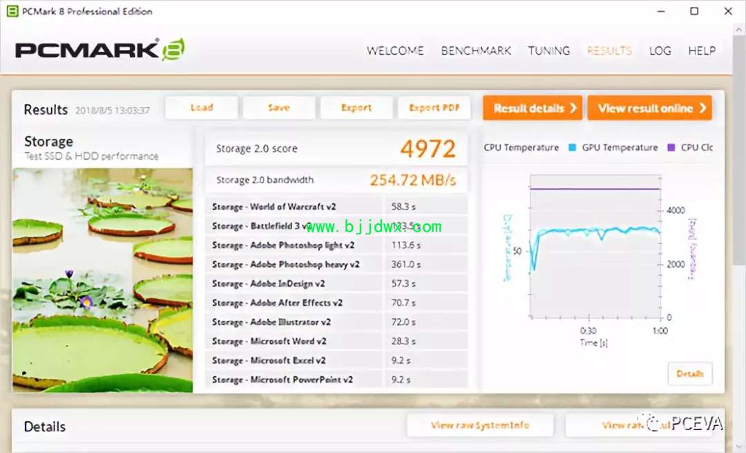

PCMark 8存储性能测试:
得益于新升级3D闪存,浦科特EX1 Plus512G移动固态硬盘在PCMark 8存储测试中取得4971的成绩,比相当大比例的内置SATA固态硬盘还要快出一个等级。这意味着使用EX Plus不仅可以作为普通移动硬盘拷贝数据,同样适合将操作系统装入其中实现Windows To Go移动应用。

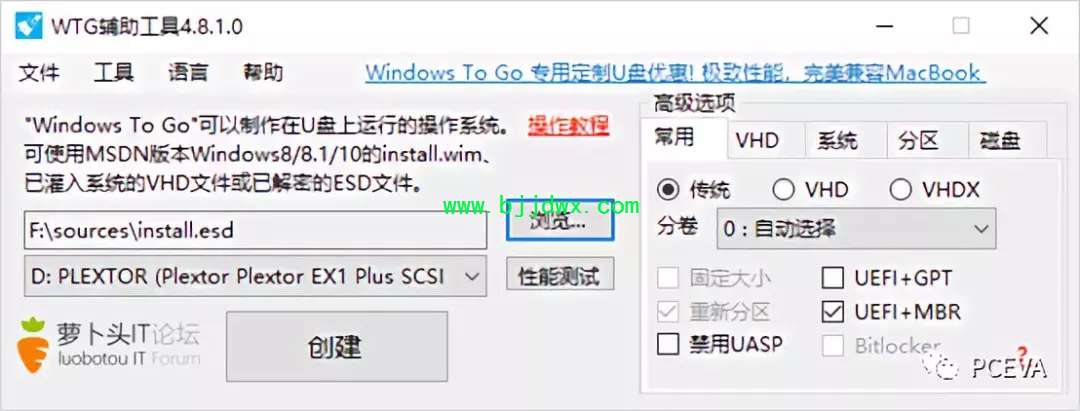

WTG辅助工具测试:

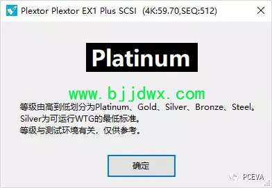

萝卜头IT论坛制作的WTG辅助工具是很多朋友使用的Windows To Go傻瓜式制作工具,可以一键完成WTG系统创建,并提供有移动设备性能评估功能。
浦科特EX1 Plus可以轻松获得最高级别的白金级性能评价。
使用Windows 10 1803制作的WTG系统,在测试平台下开机启动进桌面用时10.79秒。相比需要两三分钟才能完成启动的优盘WTG系统体验要好很多。

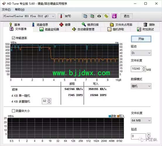

SLC缓存测试:
通过SLC缓存测试能够以比实际文件拷贝更直观的方式了解浦科特EX Plus的文件读写速度。测试选择10240MB区块,随机数据模型。
浦科特EX1 Plus使用了PlexNitro技术保证TLC固态硬盘能够享有完整的容量(不设二级OP预留空间),但也会限制SLC缓存的可用容量(4GB)。浦科特没有像很多SMI公版固件那样应用全盘SLC算法来扩增缓存容量、换取更漂亮的写入成绩,但固定式的SLC缓存同样具备自己的优势:浦科特固件算法实现了不掉速的TrueSpeed实境效能体验,而使用动态SLC缓存的固态硬盘几乎无一例外紧接着使用容量的增长出现性能下滑。

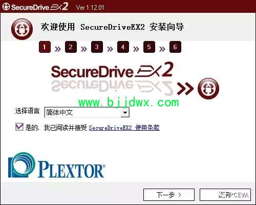

加密软件体验:

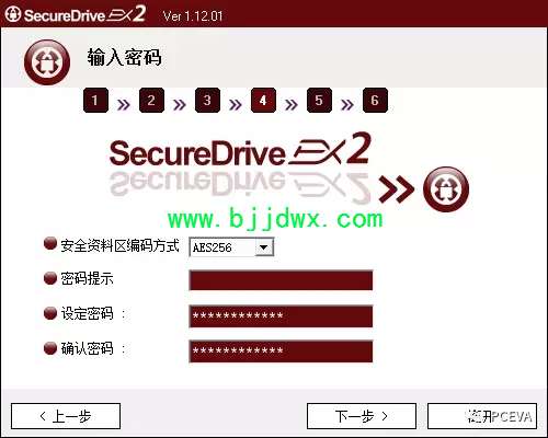

浦科特EX1 Plus附送了与Fnet联合研发的SecureDriveEX2移动硬盘加密软件。软件可通过浦科特官网下载,在EX1 Plus的包装盒内附送有安装激活序列号。

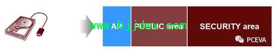

SecureDrive EX2可将浦科特EX1 Plus划分为加密区域和公开区域,通过AES256高强度加密的密码保护加密区域数据安全。
设定完成后,浦科特EX1实际上将出现三个分区,AP加密软件存放区、公共开放区和安全加密区。只有打开AP分区中的加密软件,并输入密码解锁之后,才能访问到安全加密分区的数据。

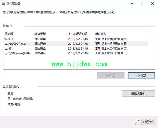

现在EX1 Plus能够直接被Windows8.1以上版本的操作系统识别为固态硬盘类型,从而自动对齐执行合适的定期性能自动优化策略(用向空白位置发送Trim替代针对HDD的磁盘碎片整理)。
