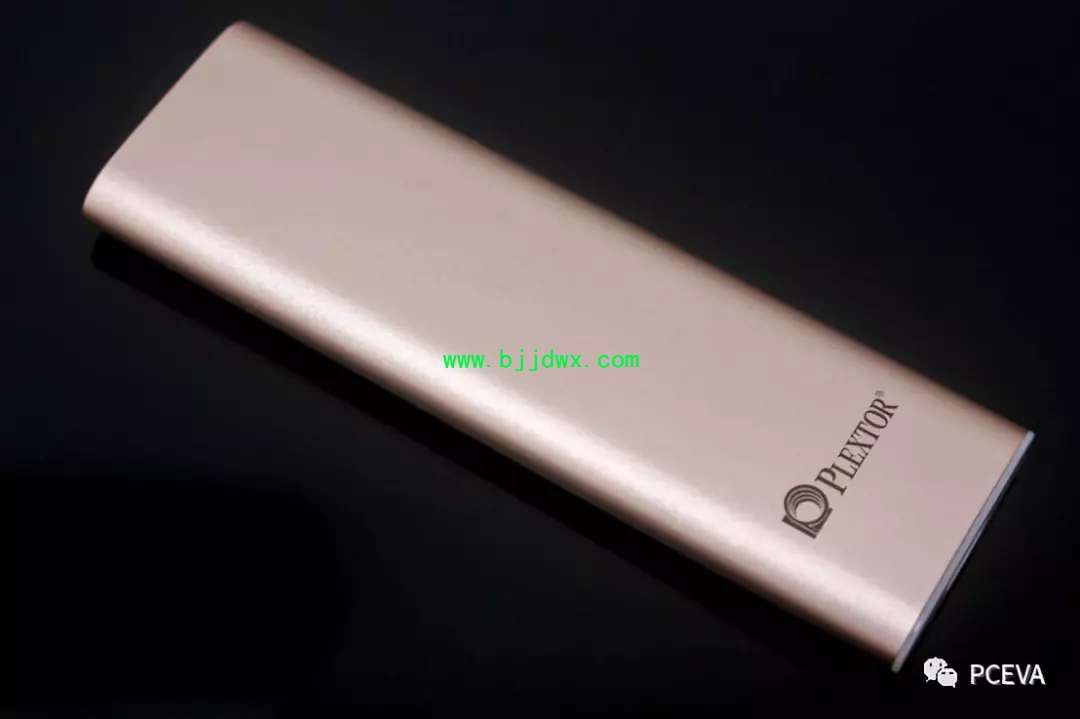

EX1 Plus基本延续了EX1的成功外形设计,继续提供金色与钛银两款颜色选择,内置M.2规格高速固态硬盘,重量仅有30克左右。EX1 Plus提供128GB、256GB和512GB三种容量规格,保修5年。本次送测的是EX1 Plus的512G型号。

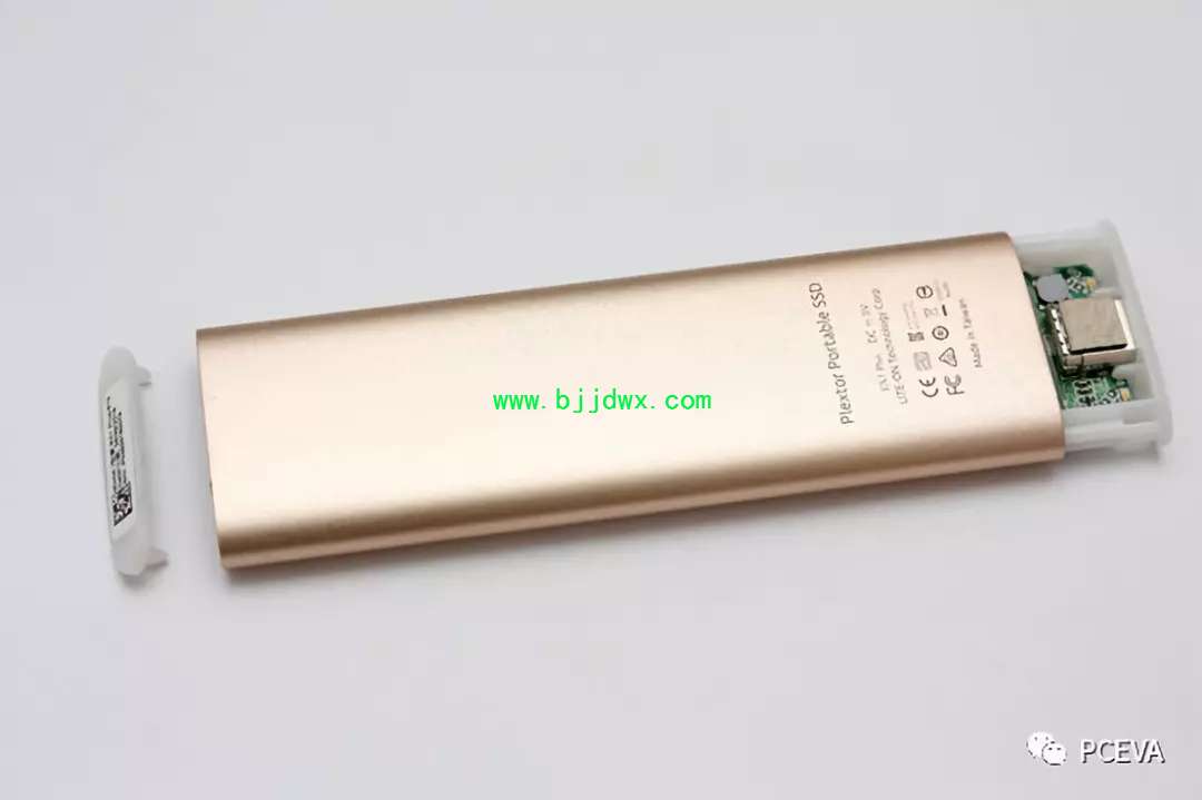

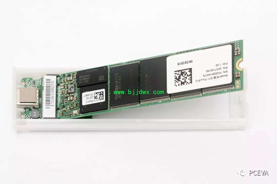

有了上次EX1的经验,EX1 Plus的拆解就显得非常容易了。首先从带有序列号标签的一侧入手,用美工刀或其他尖细物品从缝隙探入,撬开固定帽后即可将移动固态硬盘内芯从另一侧拉出。

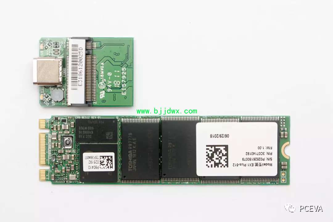

EX1 Plus内置了一颗M.2固态硬盘

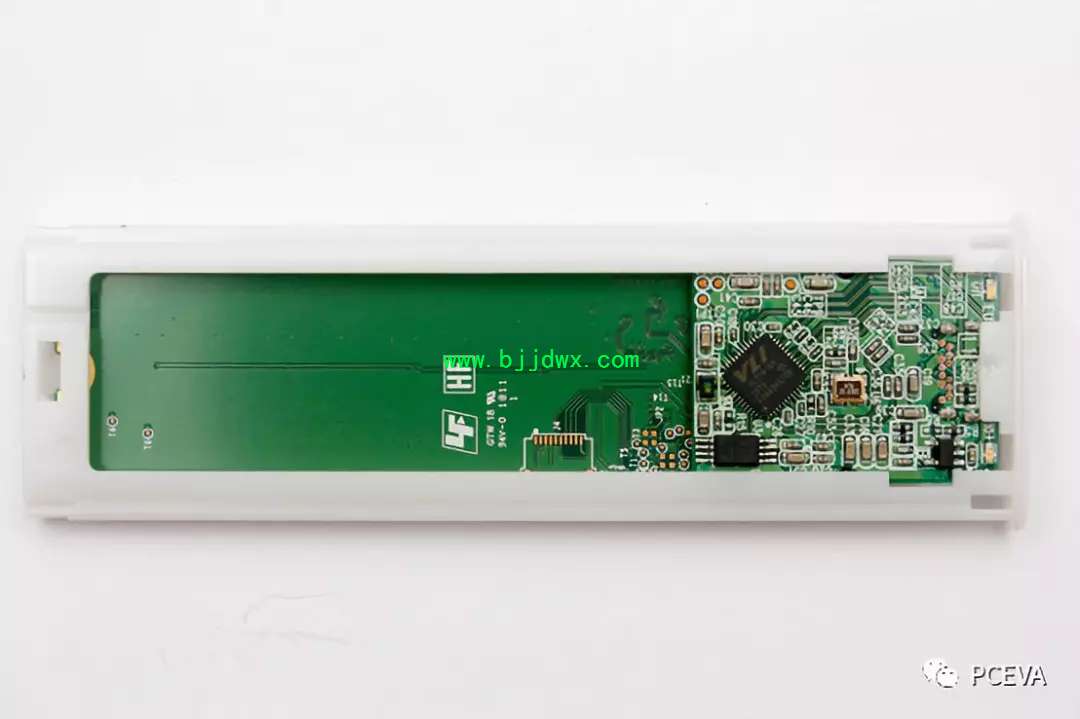

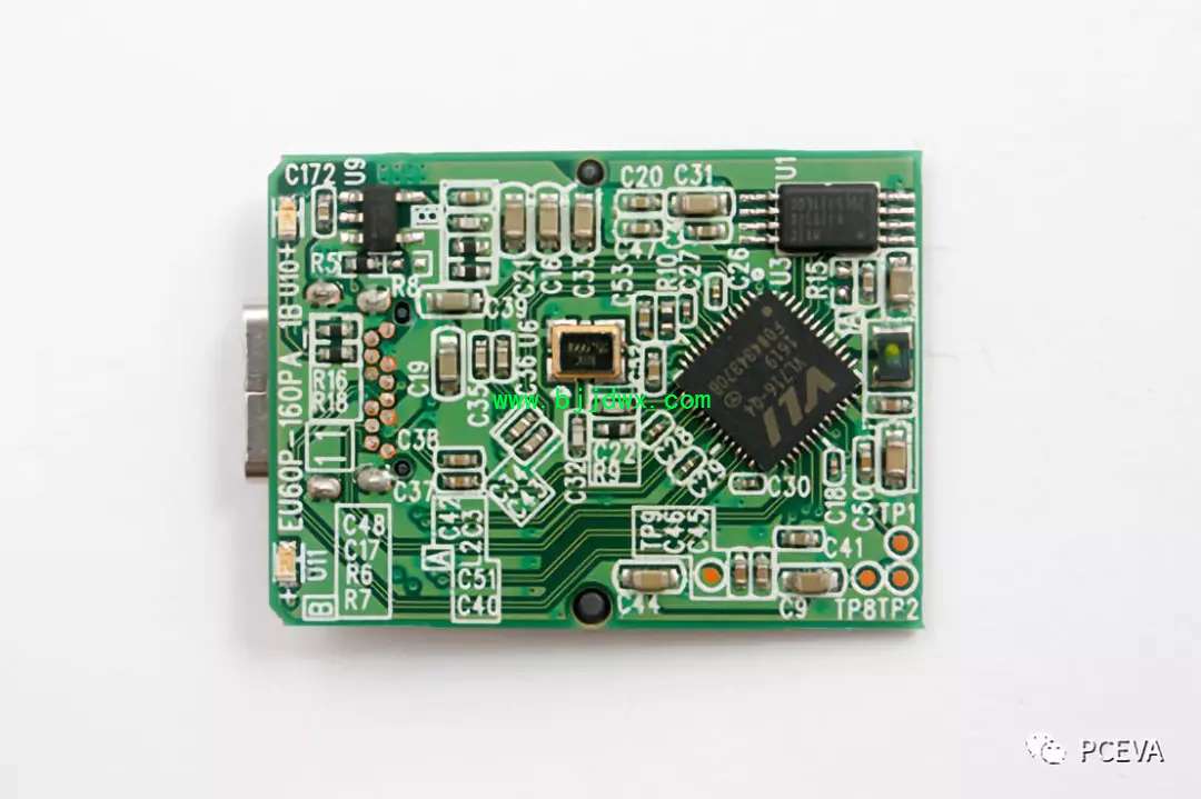

另一侧是USB小电路板,使用一颗VLI威锋电子提供的VL716桥接芯片。

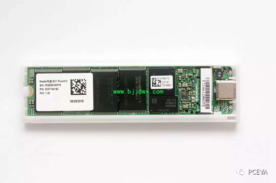

掰开尾部的卡扣,就可以轻松取出其中的M.2固态硬盘。
搭配浦科特自研固件的SM2258H主控、使用64层堆叠技术的东芝原厂TH58TFT0T23TA2H闪存颗粒,单Die容量256Gb,每个闪存颗粒中封装有4个Die。
USB小电路板上使用一颗VL716桥接芯片,提供从USB3.1 Gen2到SATA3.0 6Gbs的转换。
VL716支持USB3.1 Gen2(10Gb/s速率),向下兼容USB3.1 Gen1以及USB2.0,支持BOT(Bulk-Only Transport)及UASP(USB Attached SCSI Protocol)协议。

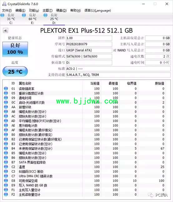

CrystalDiskInfo信息识别:
EX1的SMART信息还是标准的浦科特风格,开放了温度信息(SMART C2项)。
