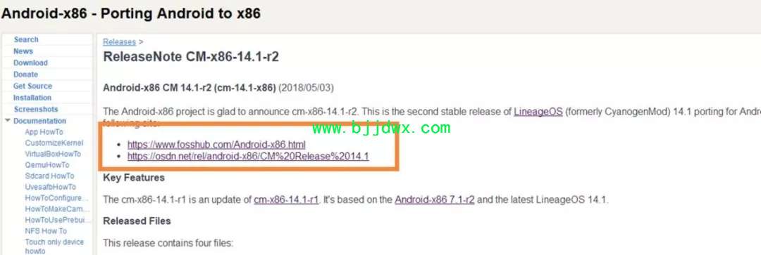

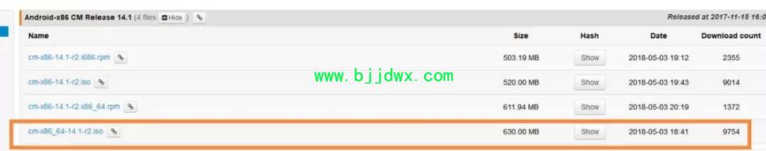

找到我们要下载的iso镜像文件,进去后会弹出一个新网页

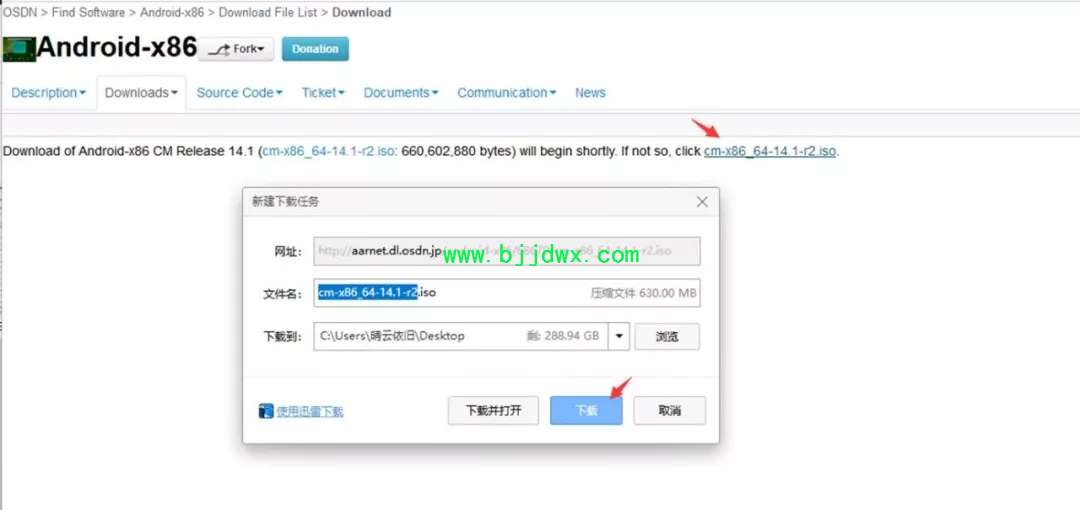

根据提示,点击下载即可,

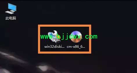

这样,我们就得到了工具和镜像文件,万事俱备,只欠东风,

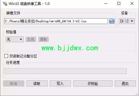

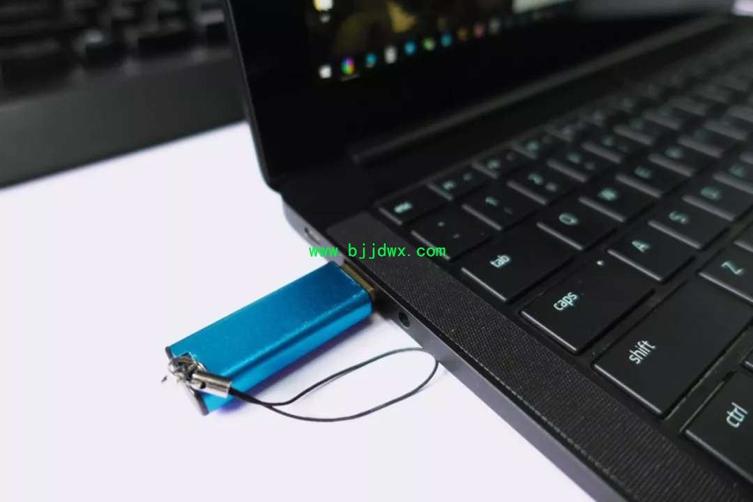

深呼吸,准备开始!我们事先插上一块U盘,当作我们的系统安装盘,然后打开Win32DiskImager也就是磁盘映像工具,映像文件浏览并选择咱们下载的cm-x86_64-14.1-r2.iso,右上角的设备选择我们的U盘,OK后选择写入,
不一会儿就写入成功了,拔下U盘,插到我们要安装系统的机器上,这次老张用的是雷蛇以前那台Blade Stealth潜行版,毕竟有个触屏,不知道能不能生效呢?

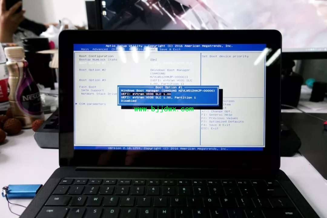

这一步骤和装Windows一样,电脑开机后进入BIOS,把开机启动项设置成U盘,重启后就能进入系统安装引导。安装系统建议事先自己做好分区,提供给安卓用。

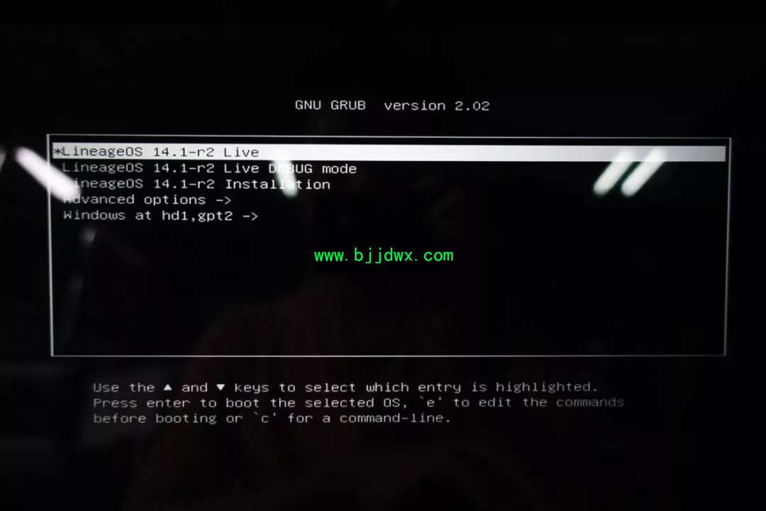

开机后咱们就能看到这个画面,记得要选第三项“LineageOS 14.1-r2 Installation”,这是用于安装的,而第一项Live是通过U盘运行,当然你也可以先用它测试下能不能正常运行,但得知道它是不会保存的,重启就没了。

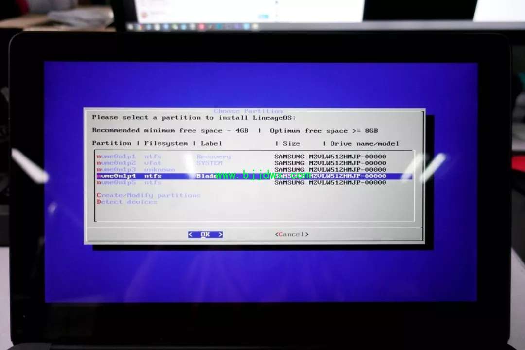

选择一个我们要安装的分区,虽然有提供分区功能,但比较麻烦,所以我们还是建议事先自己做好分区,
选择好系统就会进行安装写入,
