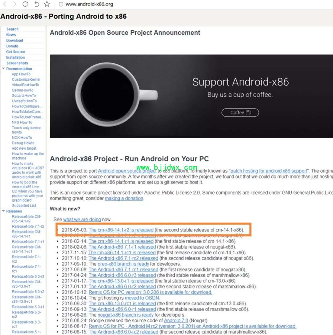

其实早在2009年,就有了Android x86项目,它旨在将安卓系统移植到AMD和Intel的x86处理器设备上,并且这不是一个谷歌官方的项目,后来还衍生出了类似Remix OS等变体。咱们今天就试试看安装Androidx86吧。
首先登陆其官网www.android-x86.org,我们能很清楚地在其首页看到每一个版本的类型、推出时间等信息,我们点击最新的“Thecm-x86-14.1-r2 is released(618当天还更新了8.1 rc1版本)

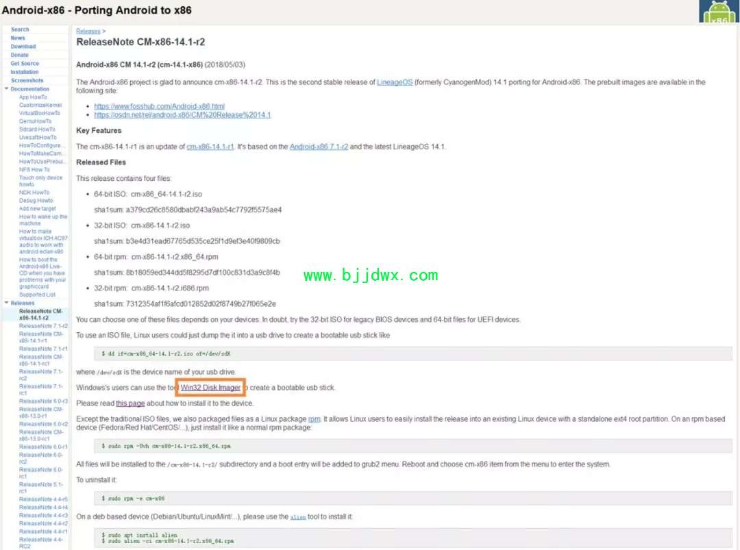

首先我们看到下面,找到Win32 Disk Imager,点进去下载,这是项目官方提供的镜像烧录工具,用起来简单方便。
再回到上面,从官方提供的两个链接里随便选择一个,点进去,
