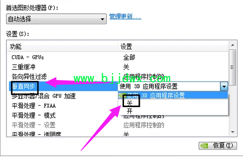

 怎么关闭显卡的垂直同步图解
  怎么关闭显卡的垂直同步图解4
  垂直同步开启和关闭区别:
  主要差别在于高速运行的游戏,比如实况赛车类型的游戏,开启垂直同步之后能够预防画面在高速移动时画面撕裂的现象,当然开启后假如游戏画面FPS帧数能够达到或者超过你显示器的刷新率,此时游戏画面FPS帧数被限制为显示器的刷新率。会感觉原来移动的游戏画面是非常舒服,假如达不到会发生不同程度的跳帧现象,FPS与刷新率差距越大跳帧越严重。那么在游戏中,或许强劲的显卡迅速的绘制完一屏的图像,但是没有垂直同步信号的到达,显卡无法绘制下一屏,只有等85单位的信号到达,才可以绘制。这样fps自然要受到操作系统刷新率运行值的制约。
  而关闭了垂直同步之后,除了高速移动的游戏外,其他的游戏基本上看不到画面撕裂的状况,并且画面流畅程度会有提升。那么游戏中作完一屏画面,显卡和显示器无需等待垂直同步信号,就可以开始下一屏图像的绘制,自然可以完全发挥显卡的实力。
