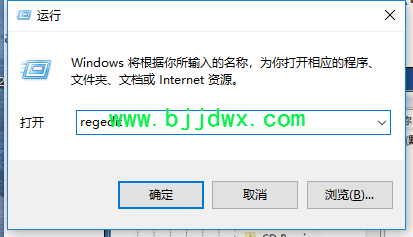

  按下Win+R快捷键,在输入框中输入“regedit”,回车打开注册表。

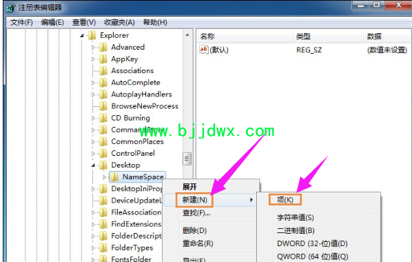

  依次打开注册表路径:
  HKEY_LOCAL_MACHINE\SOFTWARE\Microsoft\Windows\CurrentVersion\Explore\Desktop\Namespace
  Win7回收站清空了怎么恢复图解2

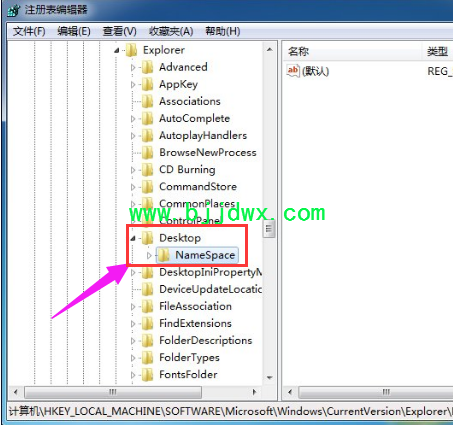

  点击“Namespace”这个文件夹,右键新建“项”。
  Win7回收站清空了怎么恢复图解3
