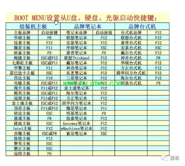

2,把制作好的U盘插入电脑,重启电脑同时不停地按U盘快捷启动键(每个品牌电脑的U盘快捷启动键都不一样,可以参考以下图片查询自己电脑的U盘快捷启动键)

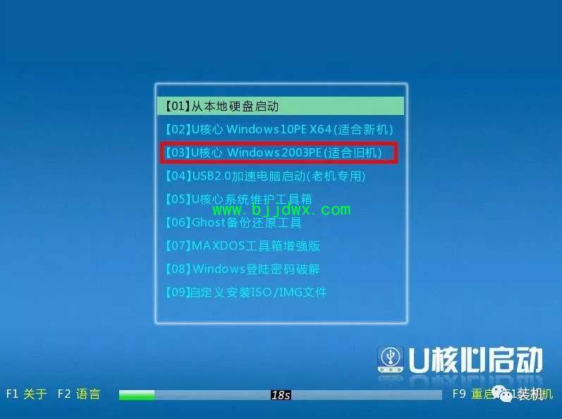

4,进入U盘的PE后,请选【03】U核心Windows2003(适合旧机)

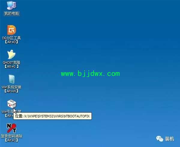

5,在桌面上双击运行“Win引导修复”

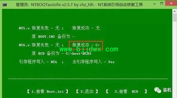

6,打开引导修复软件后,我们按键盘数字“1”,让它自动修复,如下图:
7,自动修复完成后,可以按键盘数字“2”退出软件。此时,你可以插出U盘,尝试重启一下电脑,看是否能启动进入系统。
