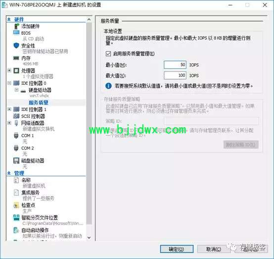

很多超前的维修同行已经不记得机械硬盘做系统盘是什么感觉了,让存储极客来帮大家找回感觉:测试需要使用到支持HyperV的企业版Windows 10或对应的Windows Server 2016。
在虚拟机设置-IDE控制器(硬盘控制器)下可以找到“服务质量”选项,启用服务质量管理可以主动限制虚拟机内操作系统对硬盘读写的IOPS。
这招儿效果立竿见影,历史沧桑感油然而生,原本流畅无比的虚拟机会因IOPS受限一下子变回机械硬盘时代。机械硬盘和固态硬盘在使用性能上差距有多大?我们不看跑分看疗效,PC Mark 10测试应用程序启动速度:这是机械硬盘的水平:

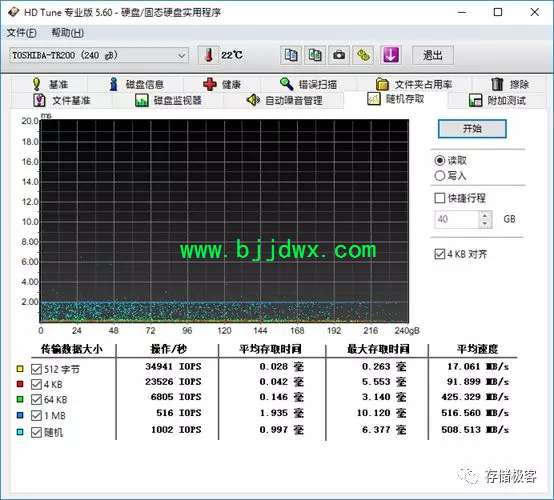

再来看固态硬盘,东芝TR200在这里展示“秒开”的含义:提速2到10倍不在话下
固态硬盘之所以快,持续读写速度的提高并不是主要功劳,即便是只有SATA2.0接口的老电脑,在升级固态硬盘之后一样能够享受到随机读写性能大爆发带来的极速响应:

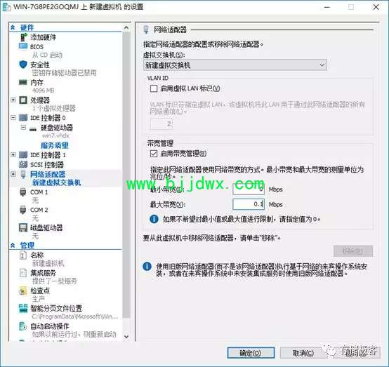

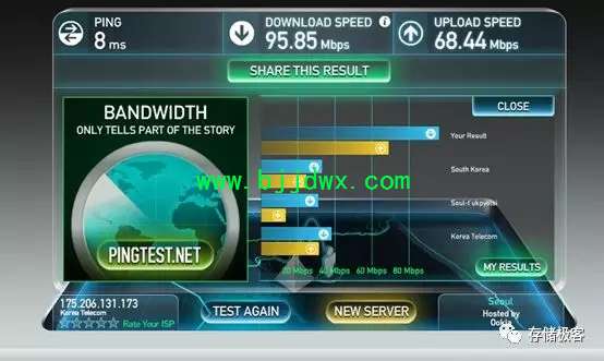

除了固态硬盘带来的存储技术革命之外,宽带网络的发展也十分迅速。如何用当前100M光纤模拟出56K拨号上网的感觉?
HyperV虚拟机设置就提供了这样的可能,在网络适配器带宽管理中可以指定最小与最大带宽。这里可设置的最小值是0.1Mbps,相当于100Kbps,比56K猫还是快了一些……
接下来尽情回味当年下载进度条怎么也拉不动的痛苦记忆吧。

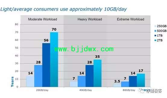

百兆宽带下用固态硬盘下载,耐久度能否吃的消?不少人都坚持在固态硬盘之外搭配一块机械硬盘,不仅是为了解决容量需求,更是分担对固态硬盘的耐久度疑虑。其实轻度电脑用户的硬盘日写入量仅有10GB左右,重度应用日写入大约40GB/天。
以使用BiCS3闪存的东芝原厂TR200固态硬盘为例,3D闪存在提供更高容量的同时提升了耐久度与性能,最小容量的版本都拥有55GB/天的建议用量,大容量版本更是拥有219GB/天的保底写入耐久。百兆宽带虽然下载速度能达到10MB/s,但固态硬盘自身容量固定,并没有机会反复覆盖全盘,所以担心高速下载会用坏固态硬盘真的是多虑了。
