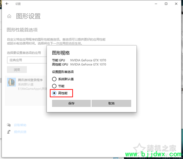

我们选择“高性能”,并且点击“保存”按钮。
Win10系统提示“已阻止应用程序访问图形硬件”怎么解决?
电脑重启,看看还可以正常运行了。
