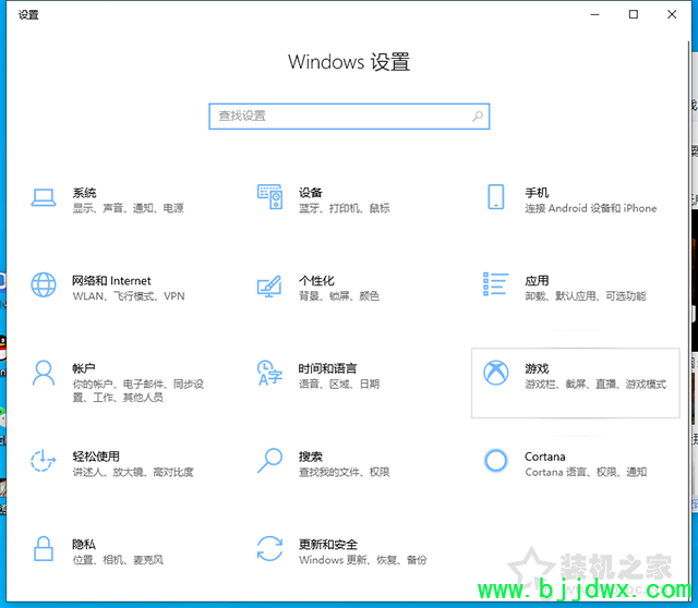

首先我们点击“开始菜单”,点击“设置”,在Windows设置界面中,我们点击“游戏”选项,如下图所示。

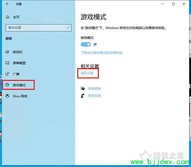

点击“游戏模式”,将游戏模式开启,我们点击“图形设置”。

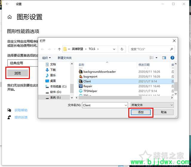

在图形设置中,我们点击“浏览”,找到“已阻止应用程序访问图形硬件”提示中出问题的程序,例如lol,我们找到lol的安装路径将该程序添加,如果您PR剪辑软件出现这个问题,就将PR剪辑软件添加进去。

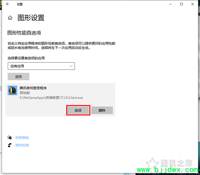

点击添加的游戏后面“选项”,如下图所示。
Win10系统提示“已阻止应用程序访问图形硬件”怎么办

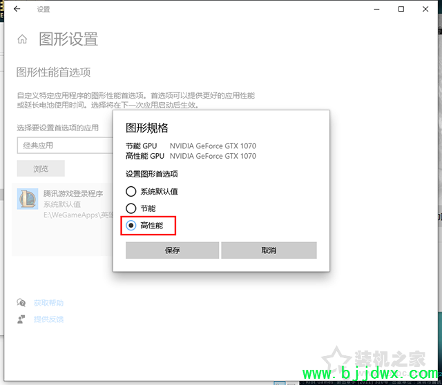

我们选择“高性能”,并且点击“保存”按钮。

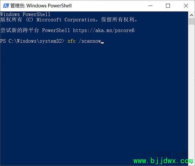

如果不行的话,尝试一下修复系统。
首先我们鼠标右击“开始菜单”并选择“Windows Powershell(管理员)”,然后输入sfc /scannow,并点击回车键确定运行,修复系统文件即可解决了。
