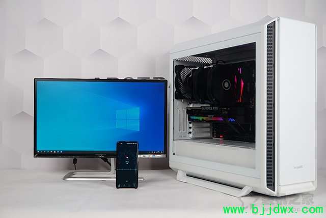

从各种设计上来看这种静音机箱在设计上就要比普通的机箱要更能锁住噪音,毕竟普通机箱很多都是追求散热,基本就是跟一个铁篓子差不多,到处都是孔,噪音全都跑出去了。那么下面我就按照我这个思路装了一台静音主机,来看看我的思路是否能够真正实现静音效果的同时还有强劲的性能,毕竟实践出真知啊!
RGB聊多了,这次我们来聊聊静音电脑主机?
配置方面我都按照我上面所说的思路来进行搭配,选择be quiet! BASE 802机箱;锐龙R7 5800X CPU;华硕ROG STRIX B550-A GAMING主板;华硕ROG STRIX RTX3070显卡;XPG S70 2TB PCIE4.0固态,最后再加上一个私人的PWM风扇调教,那么在这套配置的情况下噪音表现到底如何呢?时候能实现静音的同时还有流畅高性能的使用体验呢?下面来看数据。
在待机状态下我这套静音主机的噪音值仅为38dB。
而在CPU以及GPU满载情况下噪音值也仅为40dB,仅仅比待机时候稍微搞高了一点点,看来风扇的PWM调教起到的作用也非常大啊,此时的温度也不高,下面就来看看游戏时候的噪音水平。
通过跑3D MARK来模拟游戏过程中的噪音表现,此时测得的噪音值为39dB,与待机状态下的噪音水平对比,上升仅为1dB,实测感觉几乎没什么影响,整台主机依旧很安静,风扇声几乎都听不到,这时候的游戏环境十分优秀。
经过实践得知我的思路是完全没问题的,还真给我成功的装到一台静音又高性能的静音主机。其中最关键的我觉得还是风扇PWM的调教以及没有使用机械硬盘,毕竟机械硬盘的共振能力是不容小觑的,分分钟把桌子一起震起来。那么你们的认为的静音主机应该是怎么样的呢?又或者是你们还有什么静音妙招?不妨分享出来一起来讨论讨论吧~
