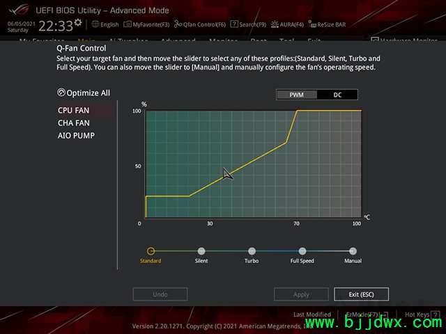

在讲如何调节风扇转速策略前还是先来讲讲PWM曲线吧。这个PWM曲线表分为X轴以及Y轴,其中绿色的X轴代表的是风扇转速百分比,红色Y轴则是CPU温度,而中间的黄色曲线就是PWM曲线,比如这个图中曲线的第一个节点此时代表的是CPU温度为20°C时候风扇转速为20%,曲线第二个节点直接来到了CPU温度为65°C时候风扇转速为65%,最后一个节点这是CPU温度为70°C时候风扇转速为100%,这就是主板默认状态下的PWM曲线。
RGB聊多了,这次我们来聊聊静音电脑主机?
要是按照这个默认曲线来使用的话,CPU在日常时候时候就已经有50°C左右的温度了,此时风扇转速就已经达到了50%了,也就是说平时你在低负载使用电脑的时候风扇已经开始叫起来了,这时候就更不用谈静音了。
因此手动调节这个曲线就是调教这个“坏小子”的重要步骤了,大家可以根据我上面的讲解来进行这条曲线的调整,要是还是不懂或者想直接抄作业的我也在这里放一个给大家参考,我这条曲线第一个点设置在CPU温度为45°C时候风扇转速为20%,第二个点设置在CPU温度为70°C时风扇转速为50%,第三个点设置在CPU温度在90°C时候风扇转速为100%,根据经验来看这条曲线可以满足散热需要的同时保持绝大部分使用场景下的静音。
其实调节这条曲线说到底就是降低CPU每个温度点的风扇转速来达到静音的效果,因为很多时候风扇其实并需要很高的转速就可以让CPU的温度保持在一个合理的范围,我们要做的就是把这个转速找出来,在达成这个平衡点后就可以在CPU散热得到保障的同时还有良好的噪音体验。
