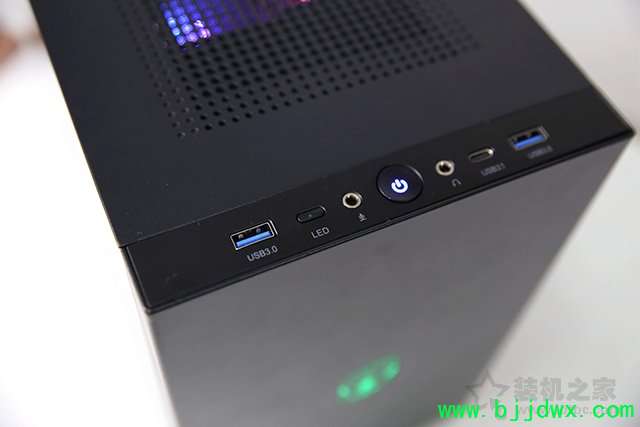

150x140x86mm的短电源设计,非常合适安装进趣造体积的机箱里面。

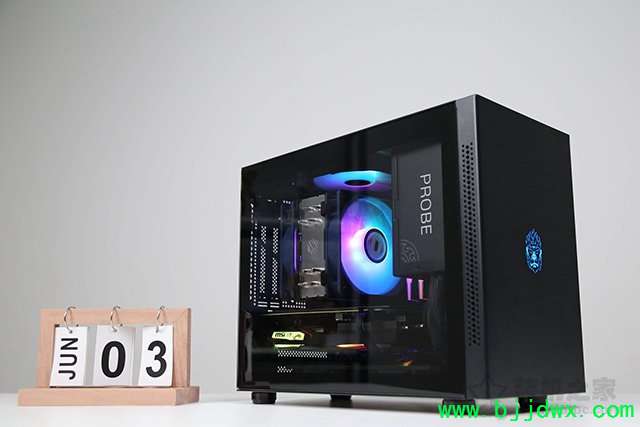

最后再来看下全部配件进箱后的装机效果以及亮机,泽洛P4-双擎版风冷散热器支持ARGB的灯光同步,点亮效果还是比较的酷炫。

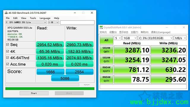

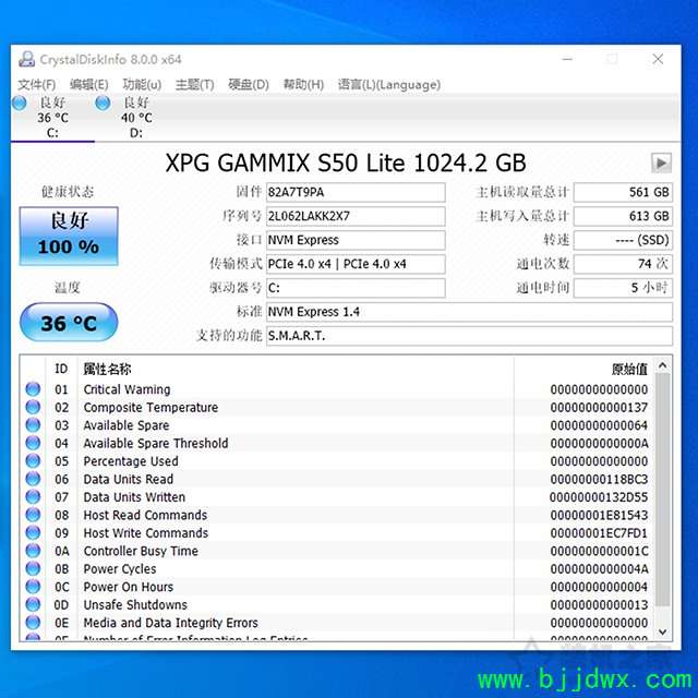

XPG 翼龙S50 Lite 1TB的测试:

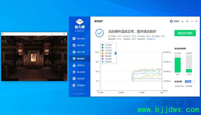

温度测试:
测试时候室温为30度,得益于泽洛P4-双擎版风冷散热器优秀的散热能效,i5 11600K待机温度最高35度,核心温度30-34度左右,和室温相差不大。
鲁大师温度压力拷机CPU核心最高67度(这个基本上接近游戏时候的温度)
11600K全核4.6G满载功耗为182W,CPU温度维持在87度,还没有到电子元件的耐受极限,不过大多数的玩家基本不可能持续满载的,所以日常温度也不会那么高;而P4-双擎版标注的热设计功耗为220W,看来并非虚标。

整套主机以性价比来前提,并没有过多的采用高端的配置,基本符合大众消费的安装配置也算是稳扎稳打,趣造是一款集安装性、兼容性、散热性等于一身可玩性高的箱体,18.6L的体积无论你是小桌面还是大桌面都可以随心所欲的摆放。
性能上I5 11600K搭配上入门级的XPG 翼龙S11 Lite PCIe4.0 M.2固态,再加上频率为3600的XPG D50 16G内存和RTX2060S显卡足够满足日常使用所需了。而且整套主机的满载功耗基本不超过400W,配备600W电源在显卡价格回落升级到RTX3060Ti也有一定的余量。在散热上,百元售价的ZEROZONE泽洛P4-双擎版风冷散热器表现也是可圈可点,220W热设计功耗因为万向力热管的关系,无论散热器用于卧式机箱还是这种侧装的机箱,都不会影响到散热效率,在不超频的情况下,轻松压制11600K是游刃有余了。
