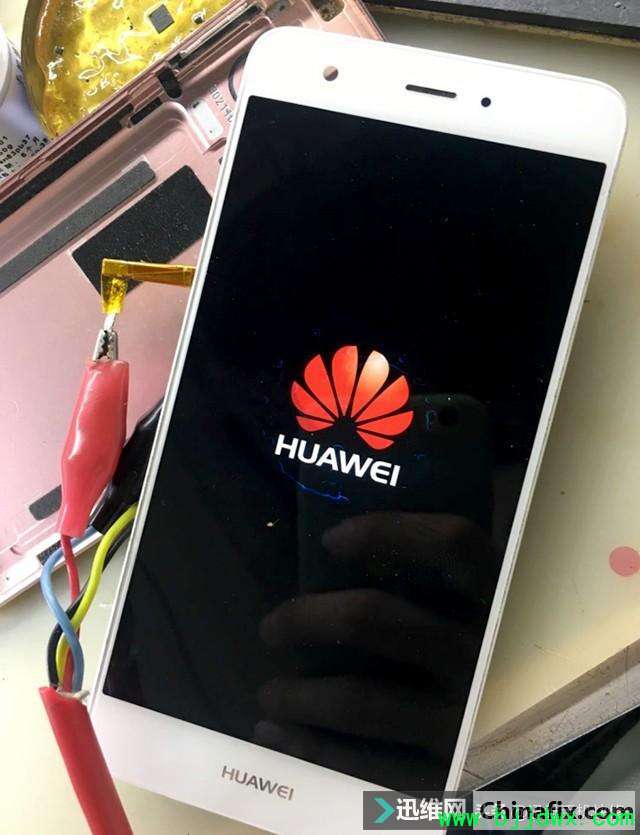

摘要: 今天收到同行发来的一台华为NOVA,故障描述是开始是手机认卡无服务,修无服务加焊了电源导致手机不开机了,他犯了一个最致命的错误,为什么这么说?接着往下看!华为NOVA不开机故障描述维修过程:故障一、手机不开机 ...
32896387463479
直接植锡装回,开机测试,完美开机,好现在同行已经不用赔机器了!
华为手机也有通病?同行修华为NOVA无服务险赔机,这才是解决方法
完美开机

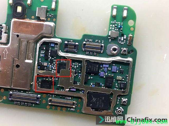

故障二、手机无服务
接下来修无服务的故障,其实是这台机器的通病只需要加焊2颗射频芯片就可以解决。
2颗射频芯片
加焊2颗射频芯片,装机测试,故障解决,完美修复,维修到此结束!
