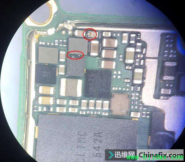

拿到机器后,接电直接看电流,接电不漏电,触发电流为50多毫安起跳到100多又回到了50毫安。在显微镜下观察发现,电源芯片为封胶芯片,这肯定是无法做加焊的呀!悲剧就是在一瞬间这样酿成的!而且电容和芯片都有不同程度受伤夹碎。

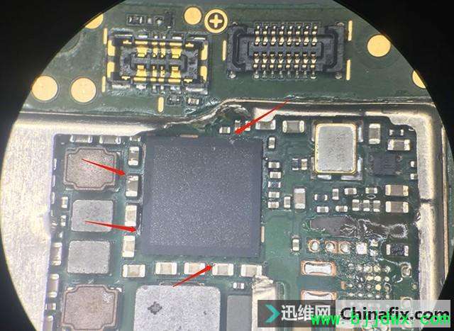

从电源背面能看到封胶的电容、电感已经爆锡出来,说明电源芯片有可能出现爆锡,因为电源已经碎了。

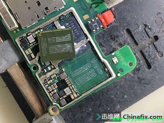

直接更换电源后,接电,电流依旧不开机。考虑到电源爆锡,背面的字库肯定也是一样,直接取下字库除胶。
华为手机也有通病?同行修华为NOVA无服务险赔机,这才是解决方法
字库除胶
