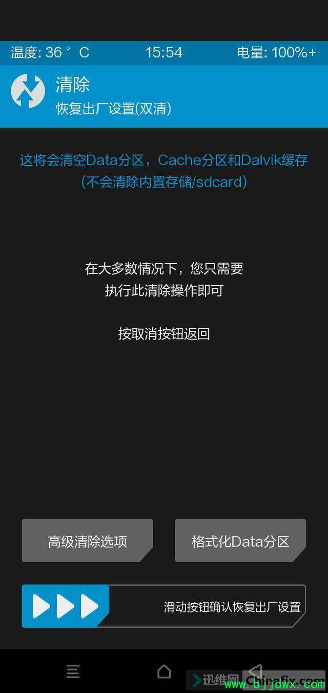

(4)点击“清除(wipe)”滑动那个滑动条表示双清,双清之后返回到REC主页点击“安装(install)”选择你的刷机包然后滑动刷入!
gX2mqGkgg1G96qYa.jpg滑动双清
(5)刷机完成后(我的包刷机完成后会自动重启至系统所以可以忽略这步)点击“重启手机(reboot system)”!
(6)等待手机开机!首次开机时间较久3-10分钟,若在此时间内还未开机请重复第4步!
提示:
1.通常情况下我们只需要按照第4、5步刷机即可;只有在你的设备是首次刷第三方刷机包时才执行第1、2、3步;
2.由于第三方REC的作者(版本)不同,可能在翻译上有些出入(例如:重启Recovery可能被翻译成重新启动至REC),总之...大概是那个意思那就行吧!
