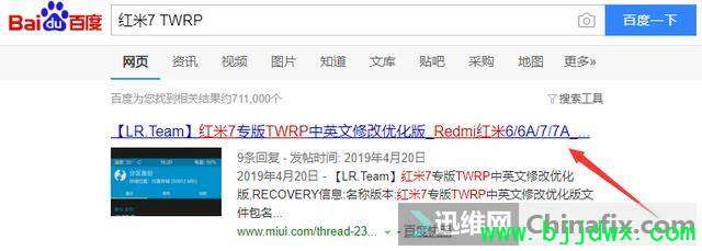

(2)刷入第三方REC(REC下载直接百度“机型+TWRP”),下载完成后解压该压缩包,然后根据TWRP刷入步骤进行!
cyfc6LK7IRZKBcRl.jpg我们以红米7为例

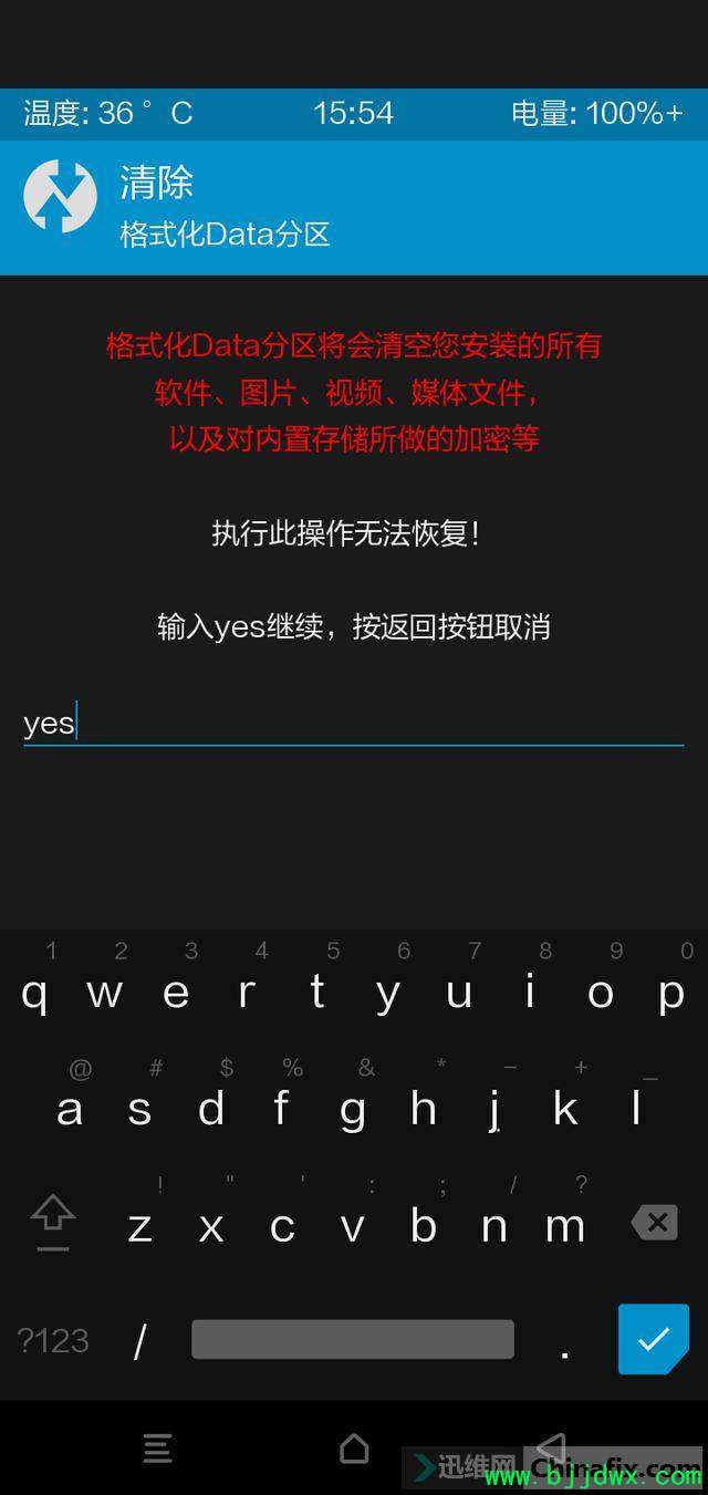

(3)第三方REC刷入成功后若有BL锁的机型(没有BL锁的机型请忽略此步)需在REC中的“清除(wipe) ”-“格式化data(format data) ”-然后输入"yes"再点击,然后返回到REC主页面点击“重启(reboot)”-“重启Recovery(recovery)”;待手机进入REC界面后手机连接电脑,在电脑的计算机中找到该设备,复制你下载的刷机包到该设备!
yBmsBckw00smWdQw.jpg格式化data(解密data)
