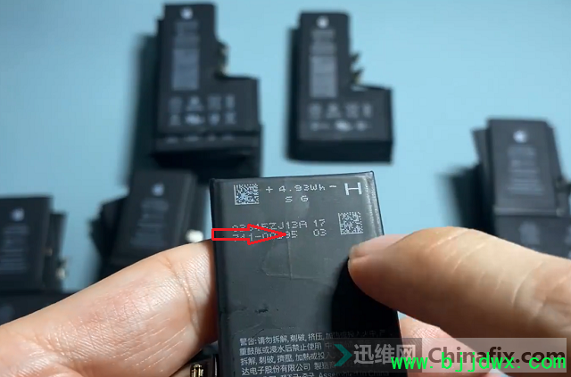

  德赛代工厂的电池有两个编号:00346和00347,这两个编号都是ALT的。
  欣旺达代工的电池有三个编号,00351(ATL电芯)、00354(索尼电芯),和00353(LG电芯)。ALT电芯的电池最多,索尼和LG电芯的量非常小,三种电芯:索尼> ATL>LG,最不耐用的是LG电芯的。
  索尼电芯的电池比较耐用,可循环次数会更高,相对来说索价格也会更高。所以,从iPhone5代后,苹果公司没有再用索尼电芯的。而iPhoneX用上索尼电芯也只是很小一部分。

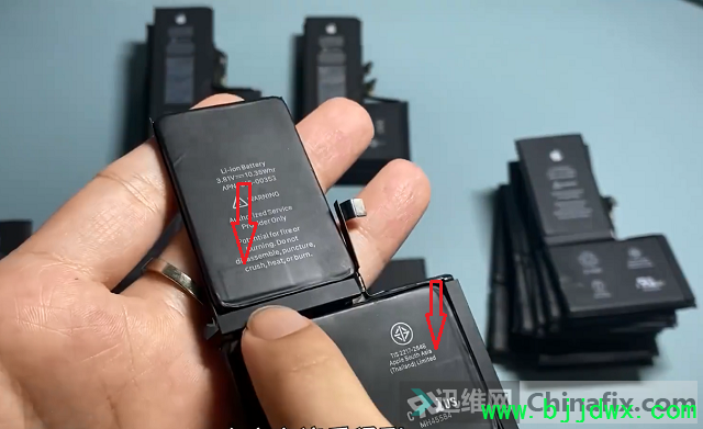

如何从外观上区分三款电芯电池?
LG电芯电池:
  有一个很明显的特点,电芯的下面会有一个长方形的方块,两个电池上都有,这个是它很明显的一个特点,电芯不算很软。
iPhone原装电池如何选择?德赛和欣旺达谁最耐用 图5
ATL电芯电池:整体比较平整的,没有突出突起的一个地方。但电芯就比较软,一掰容易变形。
索尼电芯电池:
  它的特点就是中心位置有一个正方形的方块,两块电池上各有一块。索尼电芯外面采用的是蛇皮状的材质,与LG、ATL外面材质不同。而且电芯特别硬,是掰不动。
iPhone原装电池如何选择?德赛和欣旺达谁最耐用 图4
  通过以上简单的讲解,相信大家对iPhone的电池有了一定的了解,以后大家买iPhone电池时,不要再说德赛的电池好用或欣旺达的电池好用,他们只是代工厂,最重要的还是要看电池采用的电芯是哪一家。
