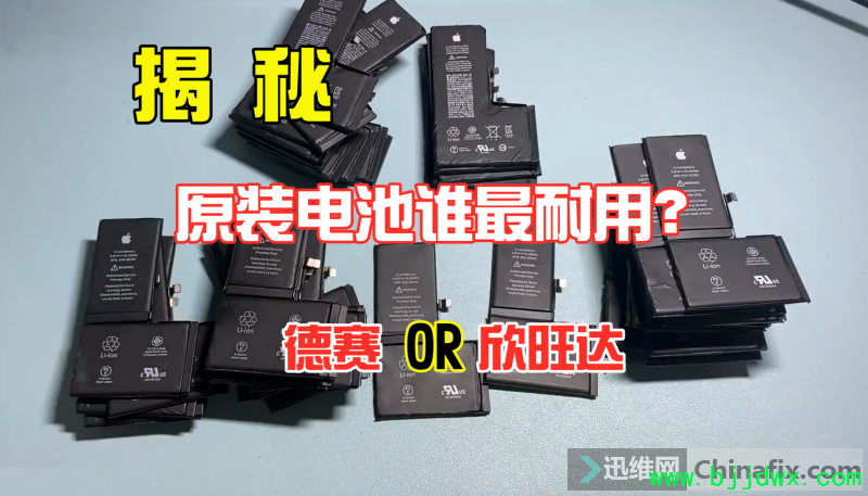

  这几年iPhone的电池基本上都是由德赛和欣旺达两家代工厂代工的。在电池上就可以看到这两家工厂的名字。有很多小伙伴会问这两家工厂的电池哪家会比较耐用?德赛的好还是欣旺达的好?
iPhone原装电池如何选择?德赛和欣旺达谁最耐用 图1
  其实这样是不准确的。

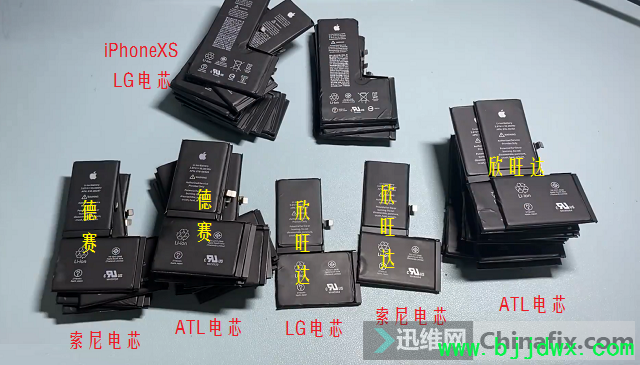

  首先,我们要知道,苹果本身是不生产电池的,电池有电芯和电控板两部分组成,电池的好坏主要看电芯还有保护小板。德赛跟欣旺达只是给苹果代工,他们是不提供电芯给苹果的,特别是德赛它只是代工厂,没有生产电芯的业务。所以。iPhone的电池应该是去认电芯的供应商,而不是去认代工厂。
iPhone原装电池如何选择?德赛和欣旺达谁最耐用 图2
  iPhone的电芯主要由索尼、ATC、LG提供,代工成品电池由德赛、欣旺达、(新普)华普、顺达等工厂完成,这些工厂只是把电池组装起来,并不能直接表示德赛电池好还是欣旺达电池好。因为这些电池代工厂,拿到的ATL、LG电芯都是混用的,索尼电芯最耐用,但是整体占比较少,大多数用的是ATL和LG电芯,如何分辨电芯厂家呢?
  下面以iPhoneX为例, iPhoneX的电池电芯基本都是ATL的,很少一部分是索尼,更少一部分是LG。
