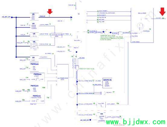

五、时序不同
  由于笔记本电脑的功率大,采用了大功率的供电单元,为了灵活的控制各单元之间的工作,防止工作不协调引起笔记本不能正常工作,在笔记本电脑上采用了严谨的控制逻辑“时序”。通过时序能准确的控制和检测每一级单元电路的工作,如下图所示:
笔记本电脑的工作时序流程图

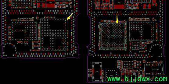

  手机功率比较小,控制逻辑部分都集成在芯片的内部,在主板上只需给芯片提供供电,而相关的控制信号采点芯片与芯片之间的点对点传输方式。
手机信号直接芯片之间点对点
