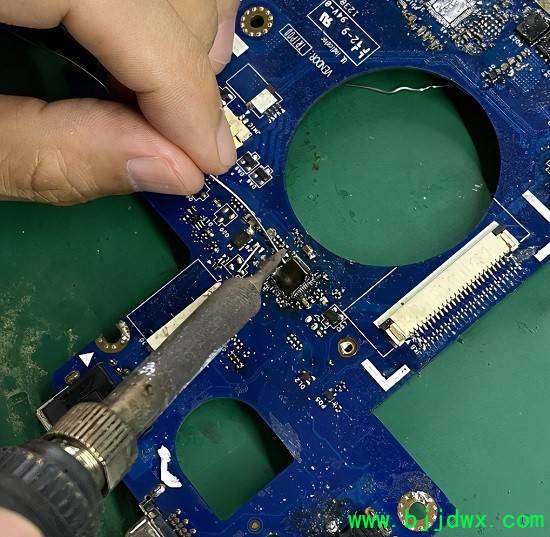

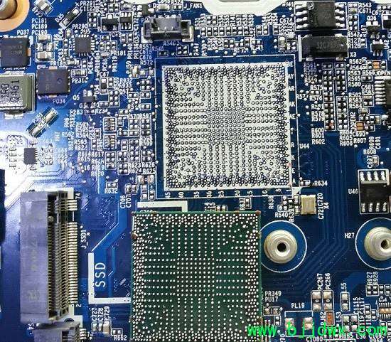

  第一个:会风枪烙铁的基本操作,再稍微掌握温度控制就可以了。因为笔记本主板比较大,元件间隔大,所以拆装芯片时对其他位置的芯片影响小,所以风枪烙铁会基本操作就差不多可以焊接笔记本主板芯片了。如图:
修手机笔记本维修要点有哪些?图11
烙铁焊接笔记本芯片

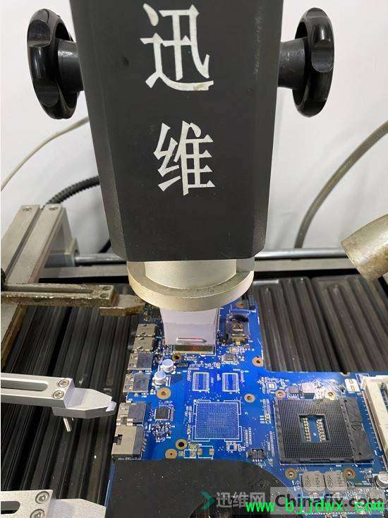

  第二个:会熟练使用BGA拆焊台,因为笔记本有些芯片比较大如CPU、PCH 显卡等,这些如果用风枪拆损坏几率比较大,这种一般都是BGA拆焊台去拆装。
修手机笔记本维修要点有哪些?图12
BGA拆焊

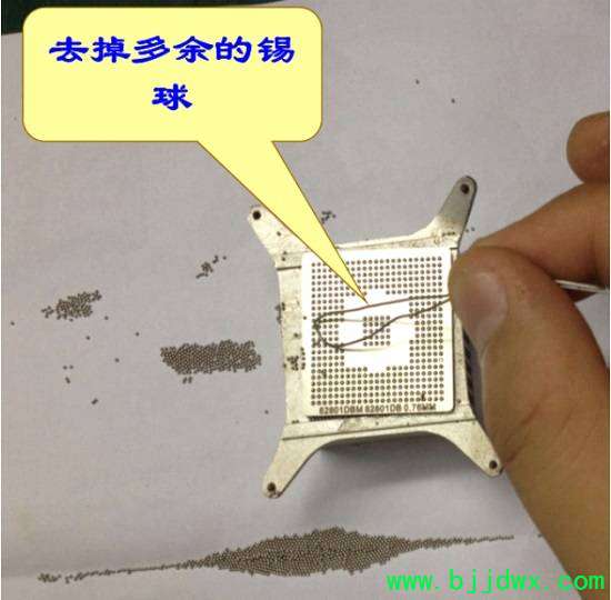

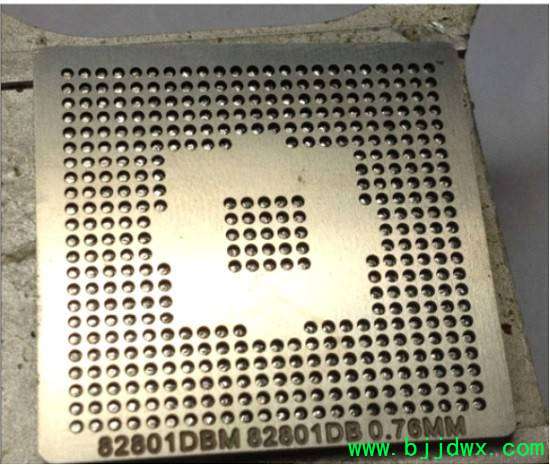

  第三个:芯片植球,笔记本中大芯片植球也比较简单。因为锡球会有单独卖的,大小又均匀,相对来说没难度。
  那手机主板芯片能不能植球呢?手机芯片焊点小,植球时锡球也必须要小,也不好操作,所以手机都是用锡浆代替。如图,笔记本植球。
修手机笔记本维修要点有哪些?图14
钢网对位
修手机笔记本维修要点有哪些?图15
专用锡球植锡
修手机笔记本维修要点有哪些?图16

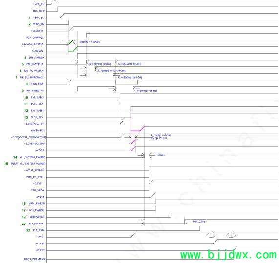

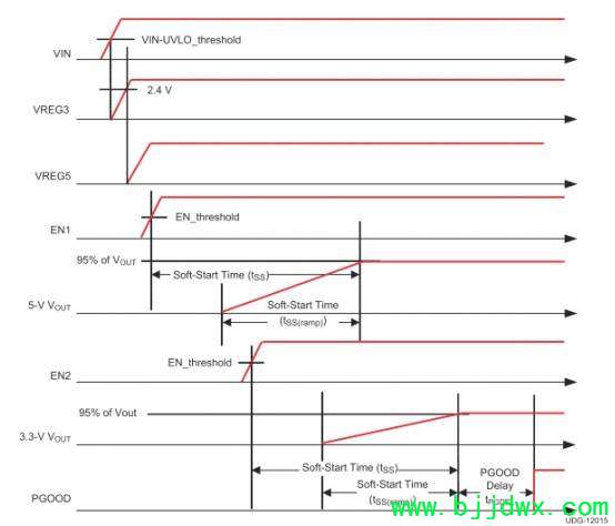

  笔记本理论比手机理论复杂的多,手机都是集成在芯片里边了。但是笔记本不同,笔记本中会有时序概念。什么叫时序呢?就是启动过程中的先后顺序,举例一个笔记本启动过程可能会有20个步骤,如果第5个步骤没有正常工作,那么从第6步以后的电路都不会启动。如图:
修手机笔记本维修要点有哪些?图17
笔记本启动时序

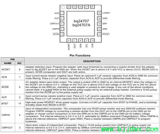

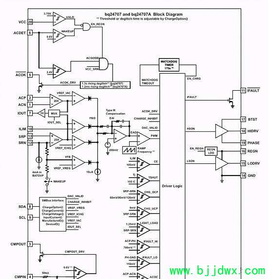

  这还是启动过程,像笔记本上的芯片工作时也会有时序,有一步不工作就会导致整个芯片不工作,你换几个都没有用。这时候需要查芯片的工作时序,这个时候就要会看芯片的数据手册,芯片数据手册都是英文版本所以还要掌握电子英文专业术语。(数据手册是芯片的说明书,详细介绍芯片工作原理、脚位电压、内部结构、工作频率等)如图:
修手机笔记本维修要点有哪些?图18
芯片时序图
修手机笔记本维修要点有哪些?图19
芯片引脚定义
修手机笔记本维修要点有哪些?图20
芯片工作波形频率
修手机笔记本维修要点有哪些?图21
芯片内部框图

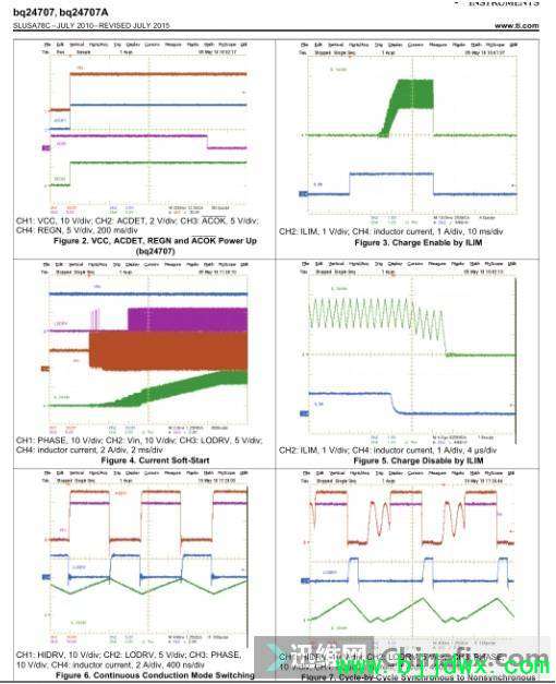

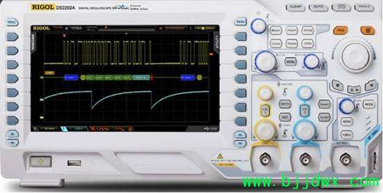

  测量工作时序时万用表还测不出来,因为启动过程有20步,但是会在不到1秒的时间就完成了,万用表是测不到这么快的信号,这个时候你还要掌握一个技能--使用示波器。
修手机笔记本维修要点有哪些?图22
示波器测量信号
