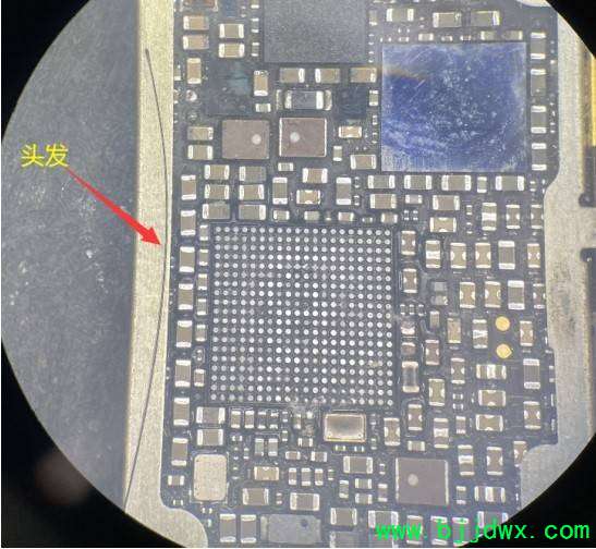

首先焊接方面
  第一个:焊接的辅助工具显微镜要会使用,因为手机芯片比较小,肉眼观察焊接时看不清导致焊接失败。

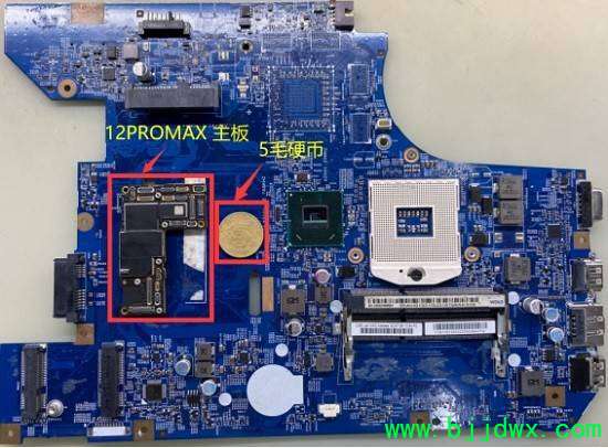

笔记本主板和iPhone12手机主板对比

修手机笔记本维修要点有哪些?图3
显微镜放大观察手机电源拆后图

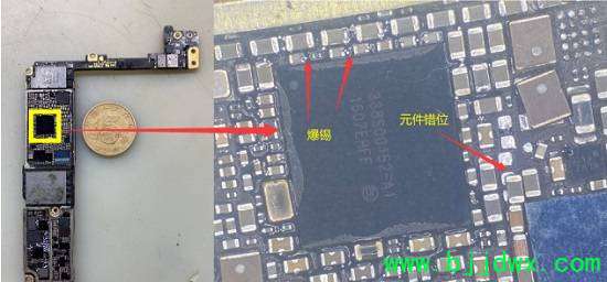

  第二个:风枪温度控制要熟练,手要稳。手机主板比较小,芯片紧凑。如果温度控制不好手抖容易把附近芯片吹爆锡短路,元件歪斜,导致故障扩大。如图:
修手机笔记本维修要点有哪些?图4
芯片爆锡 元件错位

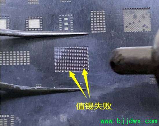

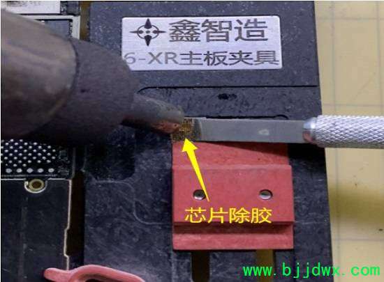

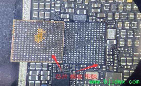

  第三个:芯片植锡,手机主板都是BGA芯片没有引脚,有些还会带胶。需要手工除胶然后再植锡,植锡不均匀还会导致装上后短路、空焊。如图:
修手机笔记本维修要点有哪些?图5
芯片 板底带胶
修手机笔记本维修要点有哪些?图6
芯片除胶
修手机笔记本维修要点有哪些?图7
植锡失败

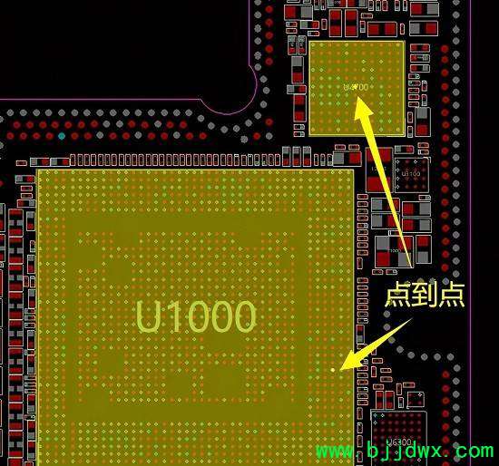

  第四个:补点飞线,手机中很多芯片引脚都是用黑胶固定,拆芯片时容易导致主板焊盘,或者芯片掉点。手机中有些芯片是不可以更换的,掉点后只能手工补点,所以飞线补点修手机是一个必备技能。如图:
修手机笔记本维修要点有哪些?图8
螺丝柱断线日常操作

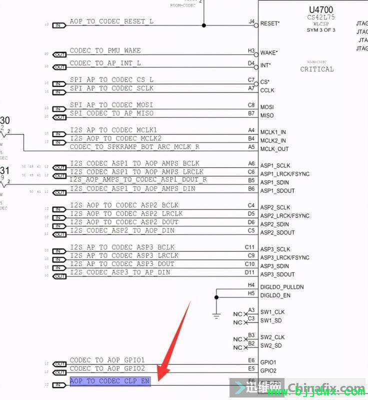

  手机理论相对笔记来说简单很多,因为手机集成度比较高,信号传输都是芯片直接到另一个芯片。芯片的数据手册也没有。(芯片数据手册是指芯片的说明书)所以维修手机电路时,只需要测量芯片的基本条件,如 供电 时钟、复位开启就可以了。但就这几个条件也不好测量,因为测量点在芯片下边,外边没有测量点。如图:
修手机笔记本维修要点有哪些?图9
音频芯片开启信号
修手机笔记本维修要点有哪些?图10
  把芯片拆下来,从焊点飞线出来再把芯片焊接上才能测量到,非常麻烦。那实际维修中怎么样保证这几个信号没有问题呢?这时只需要用万用表测量线路通断即可。
