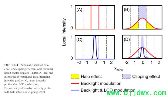

光晕(halo)是局部调光技术下一个比较大的话题。如前文所述,光晕效应是在显示亮色对象时,漏光到临近黑色区域的现象。配套出现的还有一种clipping
effect——这里我们暂且翻译成削弱效应,削弱效应是分区光的亮度不充分的现象。
上面这张图探讨了这两种效应的存在。这里横轴(Xzone)每一格表示不同的背光分区,纵轴则表示亮度。这一例中,仅中心分区为峰值亮度,周围的分区处于“熄灭”状态。理想情况下应该是图(A)那样的。但实际上,每个分区的光亮度不仅和光源本身有关,而且还与临近分区的漏光有关。图(B)展示了这种情况,如此一来中心分区的光泄露到临近分区,且该分区的光强被削弱,也就同时产生了光晕和削弱效应。
另一方面,LCD面板的背光单元(BLU)会对LED做更进一步的调制,以获得更好的细节表现,目标是图(C)这样的。那么加上光晕和削弱效应,最终就会变成图(D)那样。
针对这两种效应,事实上有很多算法做缓解,也是不同厂商努力的方向——各种算法的提出远早于我们的认知。从硬件层面来看,更高的LCD对比度,或者精细到像素级的调光能够显著缓解/消除这两种效应。对于LCD而言,也就是增加背光分区数量,减少受光晕效应影响的暗区(图B中的黄色区域);增加对比度则缓解了亮区的光晕效应(图D中的中央分区的黄色部分)。
背光分区的数量和LCD对比度,对于抑制光晕和削弱效应具有最大的影响作用;另外,LED光的扩散、分区光的隔离等光学设计同样也对分区调光的最终表现有影响——光学设计上的差异也可能导致更少的分区,却在光晕效应抑制方面有更好的表现。

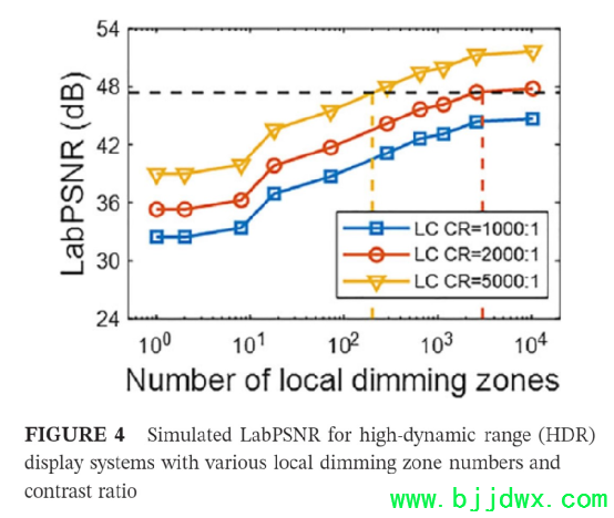

针对光晕效应是否被人眼察觉,早前就有研究人员提出过以LabPSNR(CIE 1976
L*a*b*色彩空间中的峰值信噪比)作为光晕效应的衡量指标。LabPSNR > 47.7dB时,仅有5%的人能够区分出是否用了mini
LED背光。
上面这张图中的黑色虚线,即是LabPSNR的这一临界值。不同颜色的曲线代表了不同的LCD对比度(如蓝色为对比度为1000:1时);横轴表示的是背光分区的数量。(其前置条件是基于对6.4英寸屏幕,25cm视距下的判断。不同尺寸的面板可能需要综合考虑视距问题,但这个数据对大面板仍有参考价值。)
这张图也可以一定程度套用于今年的iPad
Pro。需要注意的是,这里的对比度指的是LCD液晶本身所能达到的对比度,而不是加入了局部调光技术以后整块屏幕的对比度。对于2000:1对比度的LCD而言,需要超过3000个背光分区,才能大致消除光晕效应产生的影响。但如果LCD本身对比度低于1000:1,那么所需的分区数量即便到10000个,也无法获得满意的效果。

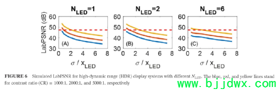

除此之外,对于LCD面板而言,从mini LED背光到液晶层,光会发生扩散。这与LED发射孔径、mini
LED与diffuser之间的距离,以及BEF(brightness enhancement
film)等光学层都相关。上面这张图给出了某个背光分区中的LED数量(NLED)变化时,LabPSNR受到σ/xLED变化的影响——也就是更小LED发射孔径和更短的光程,就能令LabPSNR更高。
其中黄色、红色、蓝色三条曲线依然对应于前面那张图中(Figure
4)不同的LCD对比度。比如当一个背光分区中有2x2个LED,且对比度为2000:1,σ/xLED=0.5时,光晕效应就不再明显(上图中的图B)。
