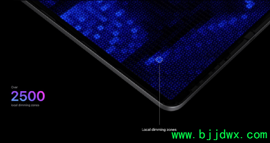

iPad Pro的mini LED屏幕
今年新推的12.9寸iPad Pro所用的这种屏幕,苹果称其为Liquid Retina XDR。这个营销词汇背后,更多就是mini
LED背光技术了。在谈mini LED技术之前,先来看看iPad用的这块屏幕有多逆天。

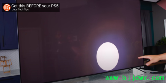

局部调光的粒度比较粗的情况下(即背光分区数量不多),就很容易观察到“光晕”,这是由某个分区发光时,漏光到临近不发光的分区(或更暗的分区)所致。凑近仔细观察,说不定还能肉眼分辨出不同的背光区域。

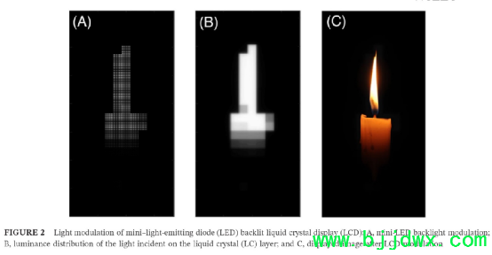

Mini LED的实质就是把这种背光分区做得更多,或者说将每个LED背光做得更小,实现更精准的背光和画面亮度控制(所以mini
LED显然也属于LCD)。比如上面这张图,在显示一根蜡烛时,仅点亮显示所需的背光部分,而且有不同的灰度级(虽然其精度和OLED还是不能比)。

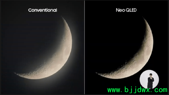

三星在今年CES 2021展上推出的Neo
QLED电视,宣传中提到单个LED的尺寸比传统的LED小40倍;还特别宣传了对光晕的控制。三星虽然并没有提到其Neo
QLED电视有多少背光分区,不过有网友讨论认为85寸的QN90A大概有1320个背光分区。
